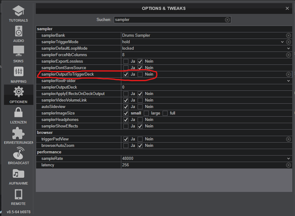

Vielleicht hilft dir die Funktion "SamplerOutputToTriggerDeck" weiter. Damit werden Sampler so laut abgespielt wie der jeweilige Deck Fader steht. Funktioniert allerdings nur, wenn man die Sampler vai PAD abfeuert.

Danke für deine schnelle Antwort.
Die Einstellung hatte bei mir vorerst nur bedingt geholfen, da die Lautstärke der Samples m.E. deutlich zu hoch für das bespielte Deck war (Kanal-Gain steht immer auf 12 Uhr).
Ich habe nun die Lautstärke der Sampler "manuell" über den Sampler Editor angepasst (ebenfalls auf 12 Uhr). Gibt es eine Einstellung, dass sich die Sampler automatisch dem Gain des Decks anpassen?
