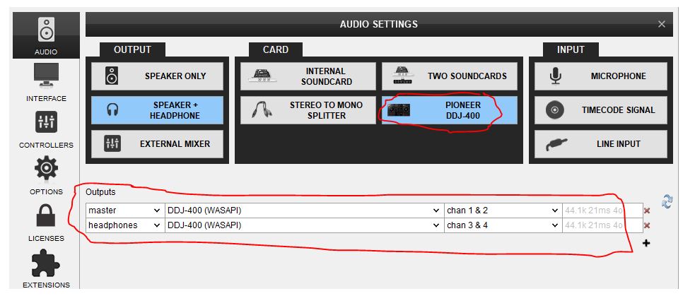

hola a todos tengo un problema con la preescucha en mi ddj 400 de pioneer pues el problema es que no logro configurarlo tanto con altavoces externos como con los propios del pc la preescucha sale por el master y los canales de los decks tampoco funcionan tengo licencia para este controlador. gracias de antemano saludos

Use the default configuration for the unit, and get the master and cue/headphones output from the controller:
![](/img/359116/35530/Capture.jpg)
Use la configuraciĆ³n predeterminada para la unidad y obtenga la salida principal y de entrada/auriculares del controlador:
