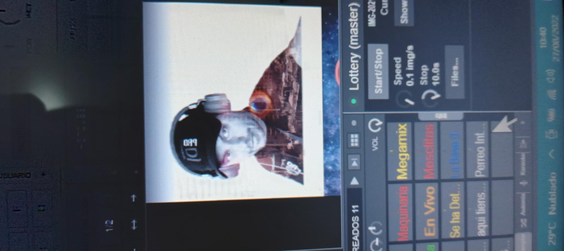

Buen día hermano. De hecho si se puede hay muchísimas opciones fíjate yo tengo una carpeta donde tengo fotos mías alucivas a mi trabajo de DJ y las visualizo en pantalla usando la opción de "Lotery" en Virtual DJ y se muestran de manera deslizante de arriba hacia abajo y se puede ajustar la velocidad del deslizamiento deja ver si te mando una captura de imagen.
