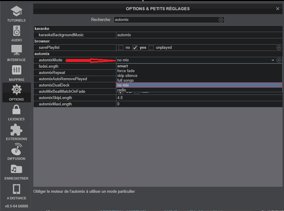

bonjour,
allez dans config => Option et tapez Automix dans la case de recherche, sur la ligne automix mode sélectionner (No mix)
![](/img/356852/71754/AAA.png)

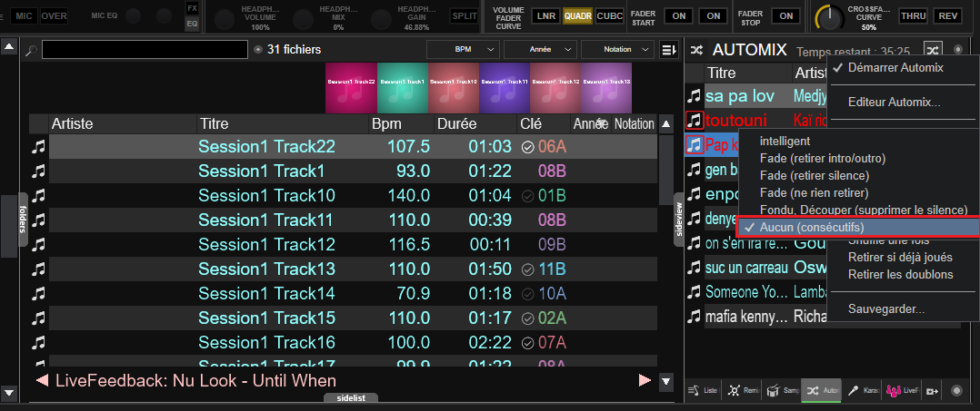

ou
allez sur type d'automix et sélectionner Aucun (consécutifs)
ou
![](/img/356853/99655/BBB.png)

Bonjour PierDomi971
Je pense que ton problème Vient du temps alloué a chaque morceau.
Regarde dans la capture d'écran de Limol , la dernière ligne dois être a 0.
AutomixMaxlenght : 0.
Si tu as une valeur, ça correspond au temps de lecture en seconde avant de passer au morceau suivant.
