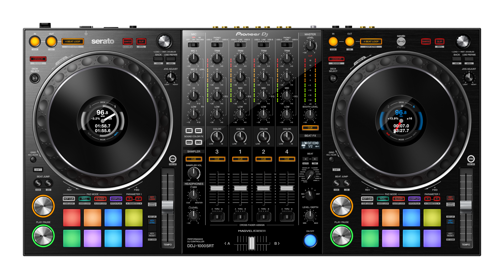

Bonjour,
Dite moi si j'ai bien compris, vous voulez brancher vos platines sur votre contrôleur, est avoir 4 potard comme sur une table de mixage classique, c'est bien cela ?
Vous pouvez vous tourner vers le DDJ-1000SRT, car il a des entrées pour y brancher des CD ou Vinyles, mais aussi 4 voies sur la partie mixage.
![](/img/356012/66804/ddj-1000srt-top.png)
En plus ont peut brancher 2 pc dessus pc principal et pc de secours ou avec un collègue par exemple.
https://www.sonovente.com/pioneer-ddj-1000-srt-p68079.html
Est vous n'avez besoin que d'une carte son, celle du contrôleur 😉

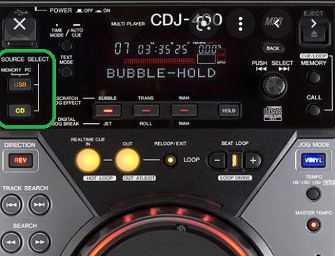

bonsoir,
pourquoi ne pas utiliser la CDJ400, et basculant les CD vers PC et PC vers CD
les deux sorties audio RCA du controleur Gauche vous le brancher a l'entrée de la chambre1 de la table mix standard.
les deux sorties audio RCA du controleur droite vous le brancher a l'entrée de la chambre 2 de la table mix standard.
pas besoin de carte son car les CDJ400 a déjà sa carte son intégré.
