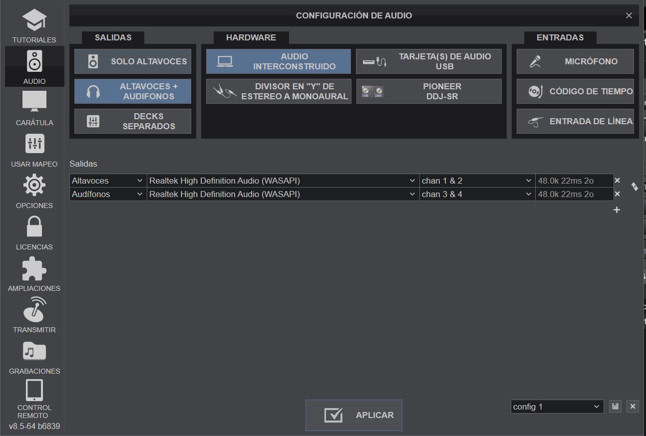

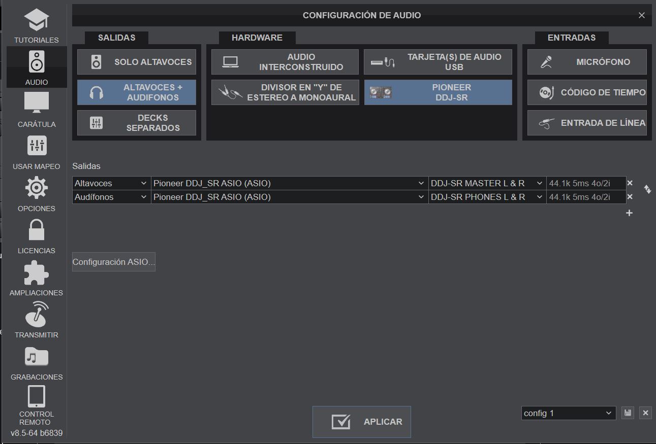

tengo un detalle que me he fijado mucho, y no se si esto sea el caso, la tarjeta de sonido de mi DDJ-SR me sale en WASAPI 44.1k 21ms 4o, y en ASIO que trae por defecto me sale en 44.1K 5ms 4o/2i ... he probado el audio con las dos opciones y se escucha igual de mal, no cambia en nada.

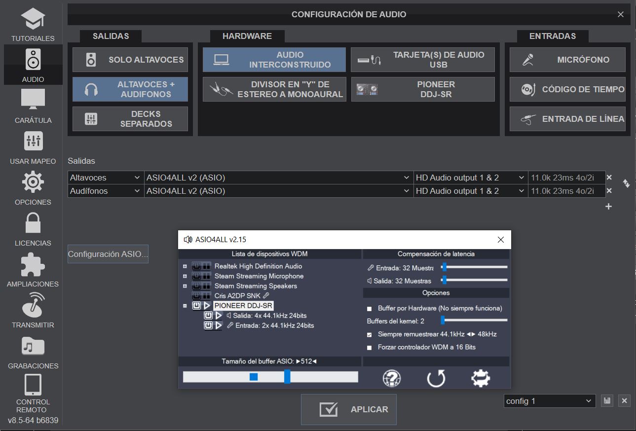

Descargue el ultimo ASIO que esta en el sitio web, y al intentar usarlo, me sale 11k.0 y se escucha peor aun jajaja ..., claramente esto esta mal.
la única que me sale distinta y mejor es la tarjeta de audio del pc (Realtek) que sale en 48.0k 22ms 2o ... yo tengo entendido que la DDJ-SR es de 44.1k, según sus especificaciones técnicas, pero insisto, esta mala calidad de audio no la tenia antes ... de paso les cuento que la he probado con Serato y ahí si se escucha bien, sin embargo no quiero cambiarme a Serato por este problema, Virtual DJ es mi herramienta de trabajo con la que todo me sale bien, tampoco quiero comprarme un controlador nuevo en este momento, me haría muy mal que este problema no se solucione con un controlador nuevo ..., añado tambien que mi compañera dj cambio a una Denon MC4000 que bueno se ve harto mejor la DDJ-SR (con XLR y su tarjeta de sonido aparece en 48k) pero debo INSISTIR en que ella tambien tenia la DDJ-SR y no se escuchaba mal, solo a mi.

Tienes un serio conflicto de Drivers y en gran parte depende que hayas instalado ASIO4ALL , no se quien le haya recomendado instalarlo siendo que su propio Controlador Pioneer tiene su Instalador ASIO (native); y NO ASIO4ALL no es lo mismo que ASIO (native) el del Fabricante del Equipo de DJ
ASIO4ALL fue creado antiguamente con el unico fin de que aquellos que en su PC no tengan una Tarjeta de Audio que pueda emitir en Baja Latencia, utilicen el emulador de ASIO, que en este caso es ASIO4ALL
Por esa misma razon al intentar seleccionar su Tarjeta de Pioneer SR en la Configuracion de VDJ le aparece como "mejor opcion" WASAPI, siendo que este Driver utiliza parte de los recursos del PC Procesador CPU y GPU (Esta es la parte tecnica=
Dicho de otra forma, el fabricante del equipo Pioneer le provee el Driver Software con el Firmware para que utilice su MIXER CONTROLADOR Pioneer SR y no utilice ni la tarjeta de audio del PC llamese realtek, o cualquier otra que utilice WASAPI, asi se paren ce cabeza los "expertos de este foro".
Pruebe desinstalando ASIO4ALL de su PC, luego reinicie el sistema y ahi proceda a configurar solo la tarjeta de audio de su mixer pioneer en VDJ, si aun le aparece WASAPI como primera opcion , o si el mezclador virtual la selecciona automaticamente, entonces debe desinstalar el driver de su controlador , reiniciar pc y al iniciar windows instalar la version mas reciente de su controlador, luego inicie VDJ y vaya a la configuracion de audio, en teoria ya deberia detectar correctamente su controladora fisica y autoseleccionar la tarjeta de sonido de PIONEER SR (ASIO)
Aqui ya debe probar la calidad de sonido sin tener que recurrir a WASAPI o similares.
ASIO (native) el que provee el fabricante del equipo hace que el audio se emita de forma directa evitando el procesamiento de datos de su PC.

porfavor omitir la parte de ASIO4ALL, nadie me lo recomendo, ni lo uso, solamente estuve “haciendo pruebas” y claramente no sirve eso … voy a borrar esa parte mejor …

Un par de detalles, asegurate que al usar el audio de tu controlador, que el sistema o windows no este ocupando la tarjeta de tu controlador eso crea conflictos de ser asi que selecciona que windows use la interna del equipo, luego abre virtual y prueba, tambien puedes entrar a configuracion de virtual restablecer las configuracion del mismo dando click en restablecer todo

Whats your settings?
is the sample rate in VDJ 44100 to make VDJ request 44100 as sample rate?
cual es tu configuracion?
Cuál es la frecuencia de muestreo en VDJ 44100 para hacer que VDJ solicite 44100 como frecuencia de muestreo?
(con traductor)
Posted Wed 06 Apr 22 @ 5:58 pm
