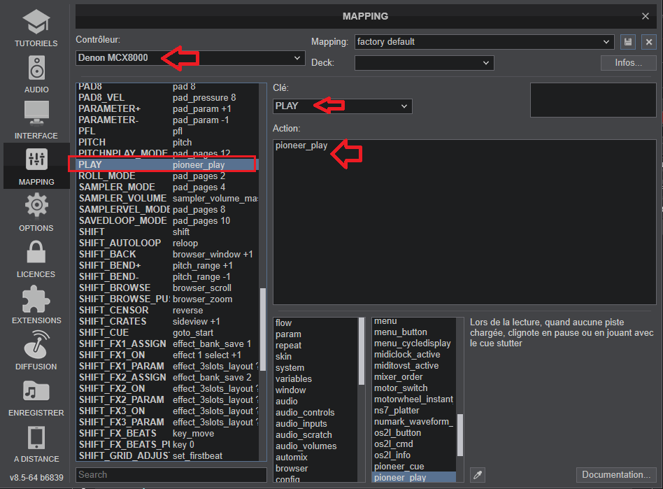

bonjour,
vérifier si vous avez les mêmes infos en rouge
![](/img/354359/25165/Sans titre.png)
Posted Sun 13 Mar 22 @ 11:40 am
oui j'ai çà
( désolé je n'arrive pas à up une capture d'écran)

Dans la fenêtre de gauche au voler déroulant avez-vous le controleur MCX 8000 afficher ?
et en haut a droite au volet déroulant pouvez-vous sélectionner Factory default
il faut savoir aussi que le controleur Denon MCX-8000 est en natif dans VDJ depuis
BUILD 3409 (2016-09-14)
Posted Sun 13 Mar 22 @ 12:52 pm
bonjour, oui j'ai tout çà..
peut être qu'il faudrait désactiver cet effet "break" ??
Posted Sun 13 Mar 22 @ 4:30 pm

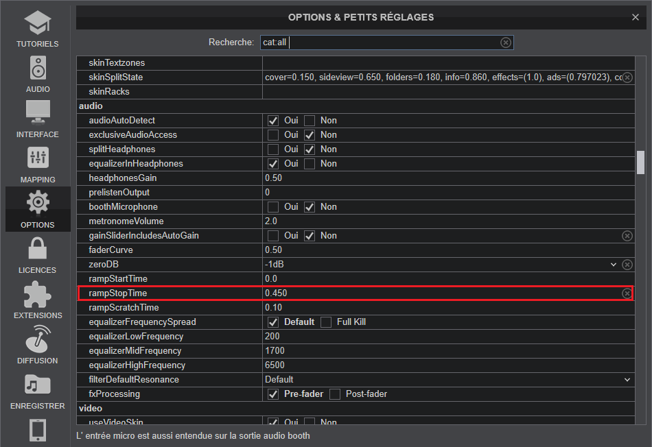

Dans les paramètres de VirtualDJ section Audio, mettre le RampStopTime à 0.0, comme cela la platine va s'arrêter instantanément, et vous n'aurez plus l'effet d'une platine vinyle quand vous ferez pause.
![](/img/355855/95231/rampstop.png)
Posted Fri 08 Apr 22 @ 6:45 am
Je vais essayer. Merci beaucoup
Édit : il est déjà à 0.0 😔
Posted Fri 08 Apr 22 @ 7:40 am
