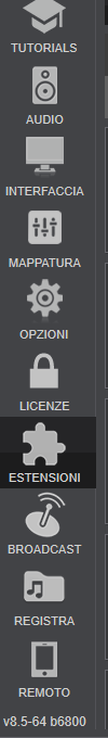

Di preciso quale numero di build di vdj 2020 stai usando
Posted Tue 04 Jan 22 @ 5:51 pm
Scusa ma sono ignorante in materia, cosa sarebbe il build?
Posted Thu 13 Jan 22 @ 9:58 am
Apri le impostazioni e sotto a sinistra nella finestra
che si aprirà vedrai il numero di build
Posted Thu 13 Jan 22 @ 12:52 pm
v8. 5-32 b6747
