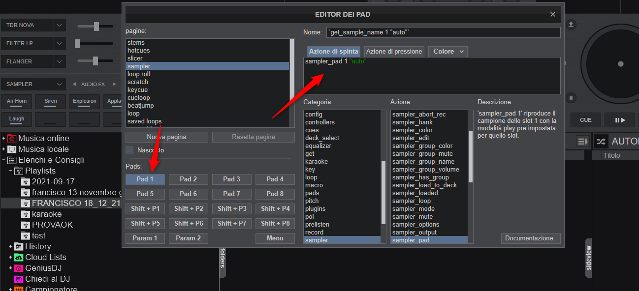

moramaxPRO InfinitySenior staffMember since 2005
controlla questa impostazione
Posted Wed 22 Dec 21 @ 6:45 pm
scioemmeControlleristMember since 2009
👌 🆗️, ora i pad con i sample funzionano bene. Nel provare ho riscontrato un altra cosa: attivo il sample con il pad e lo sento suonare anche se il volume è a zero,poi lo muovo e funziona regolarmente. Cosa può essere? In attesa di risposta vi ringrazio di tutto l'aiuto che ci date.
