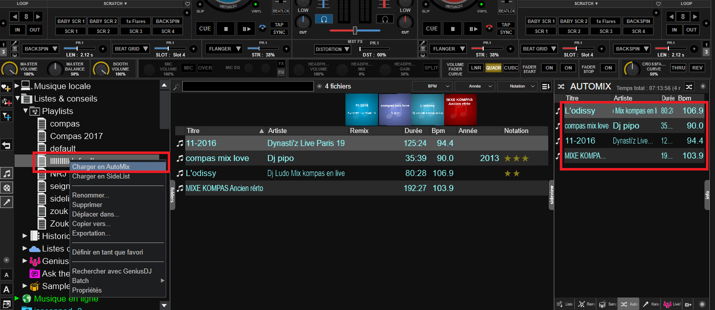

l'ordre de vos titres dans la playlist reste quand vous fait un clic droit sur le dossier playlist => charger en automix et affichera vos titre dans la fenêtre dans l'ordre.
![](/img/349529/45362/AAA.png)

Merci, vous auriez une photo ou vidéo explicative ?
Car quand je le met dans automix puis sauvegarder la playlist ben les sons bougent et ne reste pas dans l ordre souhaité :-(
Posted Mon 20 Dec 21 @ 9:19 am
Ah je viens de voir l image 💯💯💯
Je test tout a l heure Merci Limol !!!
