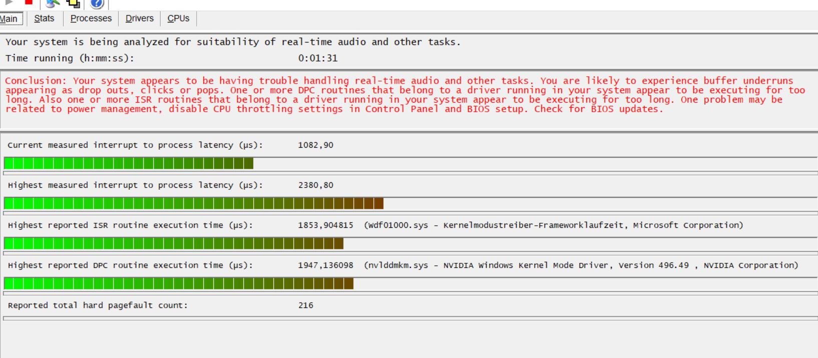

![](/img/348908/82907/Unbenannt.jpg)
das sagt der Latency Monitor

Aussage 1:
Mein Problem ist, dass der Kanal Ausschlag im Kanal ganz normal läuft, aber im DENON am Master Kanal nach einiger Zeit ein verzerrtes Signal kommt bis hin zu keinem Signal mehr
Aussage 2:
Was mich wundert ist, dass ich am Line Kanal ganz normalen Ausschlag, passend zum Lied habe, das Lied aber am Master Kanal nicht ankommt, beziehungsweise wiedergegeben wird.
??? Was denn jetzt...
Aussage 2:

Im Prinzip beides, mal ist der Ton weg, mal knistert es nur, beziehungsweise hört sich nach einem Robo Voice Effekt an.

Der Thread ist zwar was älter, aber wollt nur mal mitteilen, wo das Problem liegt.
Zum einen die Latenz zum einen an der Rechenleistung des PCs,
Abhilfe schafft da die Puffereinstellung beim Denon DJ Treiber!
Ansonsten sollte schon ein nicht zu alter Prozessor min 16 GB Ram und eine dedizierte Grafikkarte verbaut sein, Damit da keine Engpässe bzgl. CPU und Arbeitspeicherauslastungen statt finden. BTW bin selber ITler
Posted Thu 02 May 24 @ 2:01 am
