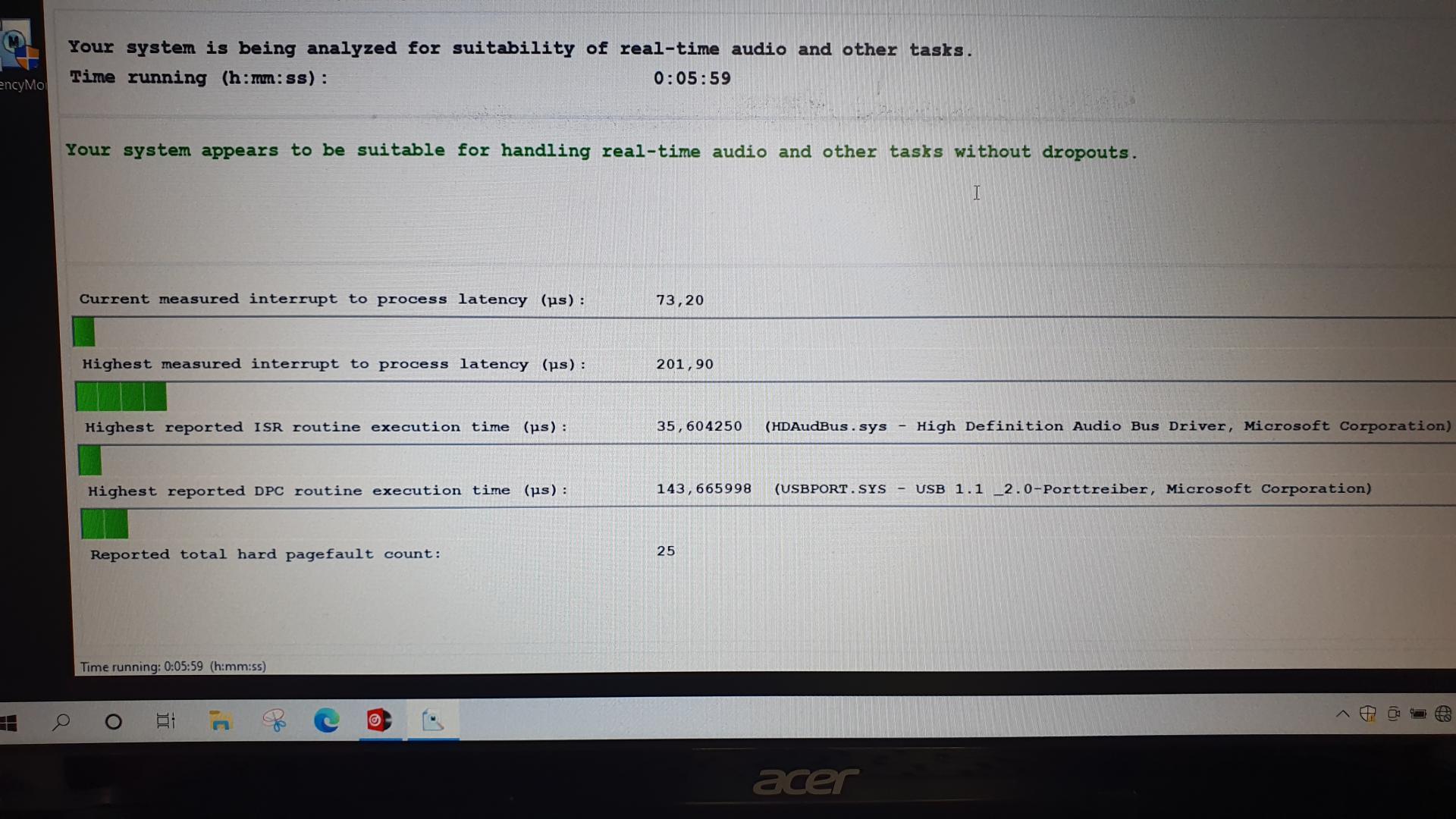

![](/img/345649/92565/20211015_143428.jpg)
Welcher Wert ist da relevant?
Ich habe im Moment den Buffer auf 256 eingestellt.
Danke!
Posted Fri 15 Oct 21 @ 12:37 pm
Das müsste richtig sein 256. Jetzt kannst du mal versuchen, ob auch niedriger geht, oder on dann Störgeräusche wie knistern, oder so etwas kommt.
Posted Fri 15 Oct 21 @ 2:14 pm
Danke für deine schnelle Antwort! Werde mal 1 Stufe drunter probieren..
