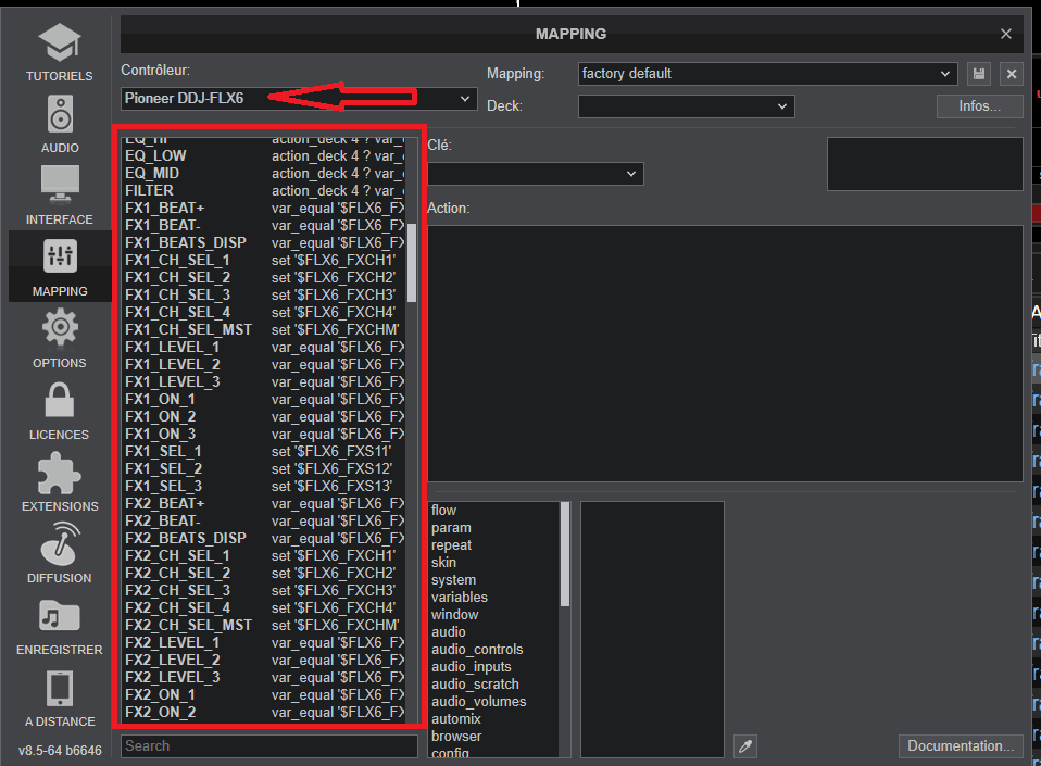

Bonjour à tous, je viens de tester le ddj flx6 et je ne parviens pas à utiliser le merge fx. Pourriez-vous me dire si il y a une manipulation à effectuer ou si virtual dj ne prend pas encore en compte merge fx ? Merci d'avance

faux !!!! le merge ne fonctionne pas sur virtual dj 2021 ...
Posted Mon 25 Oct 21 @ 7:04 pm
ca y est le merge fonctionne .. vous pouvez y aller avec la derniére mise a jour sur vdj2021
