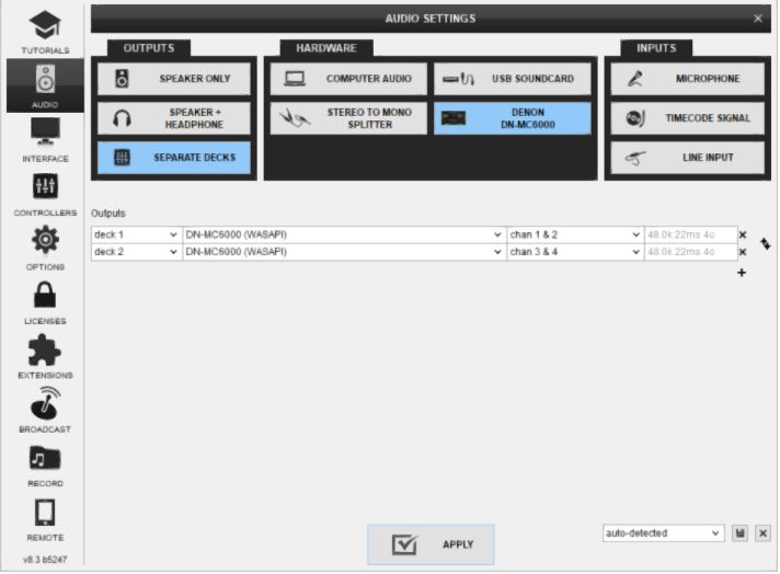

Afin que mon contrôleur fonctionne normalement, je dois paramétrer les sorties deck 1 et deck 2 de VDJ avec le driver DENON ASIO « Out 1 & 2 » et « Out 3 & 4 ».
Le problème est que, dans cette configuration audio, VDJ m’informe lors du paramétrage qu’une licence MC3000 est requise (alors que je possède la licence MC6000 pour mon contrôleur DN-MC6000), et me rappelle régulièrement via une boîte de dialogue que VDJ est gratuit mais que si je veux utiliser VDJ avec un contrôleur, je dois acheter une licence).

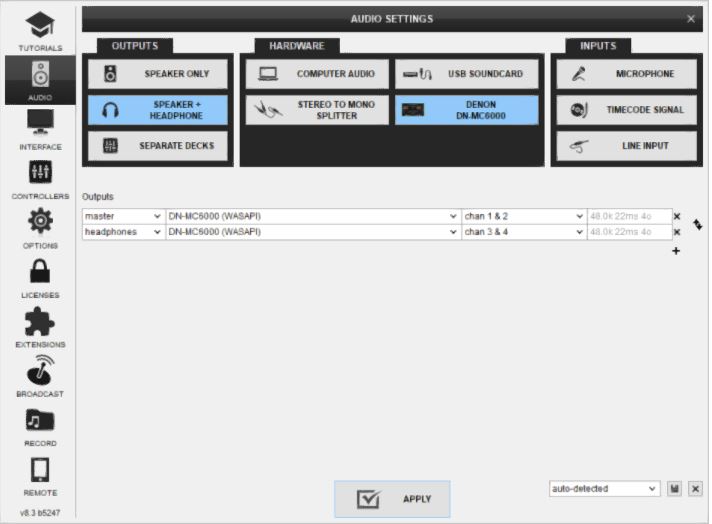

Et toutes les autres possibilités de paramétrages audio ne permettent pas de faire fonctionner correctement mon contrôleur (j’en ai essayé des dizaines). Pas de mix possible sur mes deux deck à partir de mon contrôleur.

Bonjour,
Vous voulez utilisez cette config ?
Mais ça ne fonctionne pas ?
Le problème est que dans VirtualDJ Home Plus, ce n'est pas possible de sortir sur deux canaux séparé, donc la seul configuration possible est celle ci :

C'est bien ça. C'est la première configuration que je dois utiliser mais j'obtiens le message m'indiquant que je dois acheter a licence, ce que j'ai fait.
Mais alors je ne comprends pas pourquoi ils me vendent une version dédiée pour pouvoir utiliser mon contrôleur.
Avec la seconde configuration, c'est impossible de mixer avec mon contrôleur. Ca n'a aucun sens.
