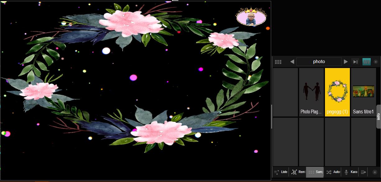

Bonjour,
A ma connaissance, il n'est pas possible de le faire manuellement avec slideshow, par contre tu peux créer une banque de sample "Photos", mettre les photos que tu souhaite diffuser, puis activé le sample au bon moment.
![](/img/341173/53983/test photo.jpg)

ne pas oublier que...
les images sont supportées par vdj au même titre que les video et les pistes audio
il suffit de rajouter les extensions dans la liste des fichiers supportés (option fileFormats)
par exemple (testées):
webp,dds,cur,ico,gif,mpg,jpe,jpg,jps,png,pbm,pcx,psd,tga,tiff,xwd,
et les images peuvent alors être utilisées dans des playlists et/ou copiées dans le sampler
