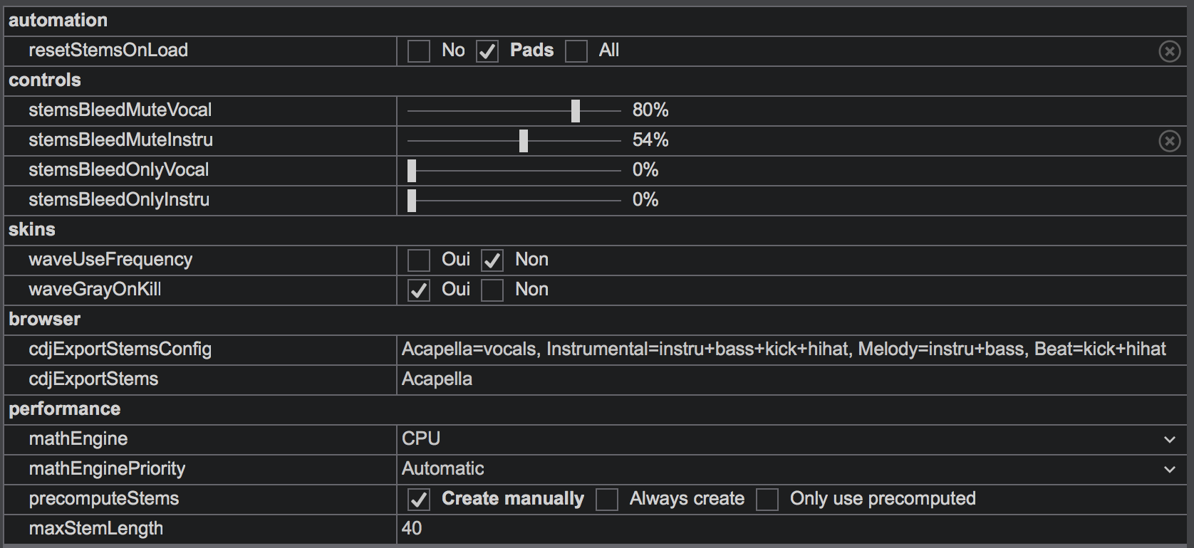

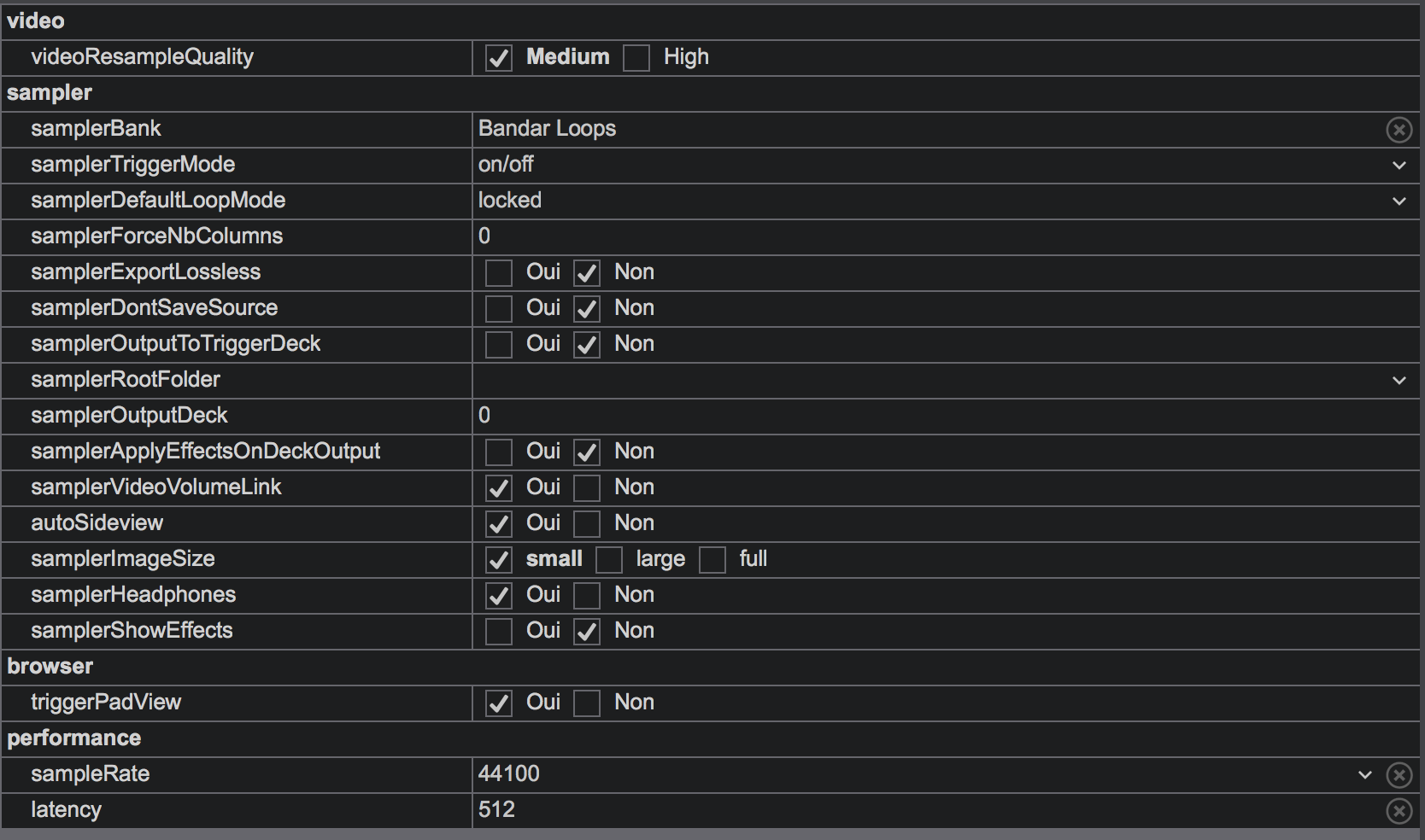

Mon sample rate est de 44100, jai meme essayé de mettre config automatique du sample ca change rien et je l'ai meme baissé beaucoup plus bas ca ne change rien.
J'ai aussi testé la latence a 512 au lieu de 0 , pas d'amélioration.
Et le stem, jai fait un screen shot en lien.
Pour ce qui est de la ddj 400 jai fait la maj mais le problème ne vient pas d'elle vu que meme sans la brancher ca me fait le coup.
merci beaucoup de l'aide en tout cas
Posted Sat 05 Jun 21 @ 2:48 pm
C'est bon ca venait en effet du stem, il fallait cocher l'option "only use pre computed" Merci !
