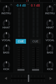

Hur byter jag så att min EQ_Low på kontollen vrider på BASS istället för KICK?

Njae.. =) Tack ändå, Frippa. Hade redan sett klippet då jag sökt en hel dag efter svar och sista utvägen är att fråga forumet
Virtual Dj har default satt Low_EQ vredet som default KICK i 5-Stem läget, vilket gör att baskaggen tonas bort. Det är en onödig funktion för mig då jag hellre jobbar med basgångar och tonart och då hellre vill att Low_Eq vredet skall kunna tona bort basgången då/om tonarten inte riktigt stämmer och ändå behålla rytmen. Så jag vill ändra och få Low_Eq vredet att istället vrida om BASS i 5-Stem läget
Har en 2-kanals controller (DDJ-RR) och Gain och Filter vreden vrider fortfarande på just Gain och Filter oavsett om jag satt kontrollen i 5-Stem mode.
Har försökt att titta i Mapping men det ställer om basvredet i alla 4 modes (Frequency, ModernEQ, EZRemix, Full Stems) att ändra kodsträngen och det är inget jag vill göra

Hej Mange, prova att koppla setting 'eqmode' -1 till en knapp så byter man mellan dom olika funktironerna med ett knapptyck
