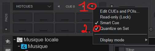

Bonjour, tu dois désactiver le "Quantize On Set" dans la section Hot CUes sur le petit point gris.
Ou aller dans les préférences, recherches "quantize" et à la ligne "globalquantize" règle le à la valeur que tu veux. Mois perso je le met à 1/4 beat.
