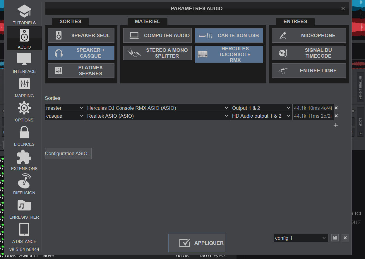

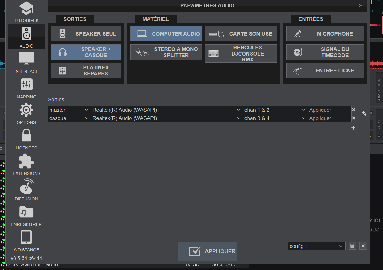

désolé pour le delai de reponse un peu tardif
![](/img/336152/42112/Capture d’écran 2021-05-16 113659.png)
![](/img/336153/47581/Capture d’écran 2021-05-16 114006.png)
des fois suite a l'aplpication des reglage un message apparait en bas a droite "pas de carte de son " alors que normalement si

Bonjour,
supprime Config 1 dans le cadre en bas a droite sur le le bouton X, puis fait cette réglage

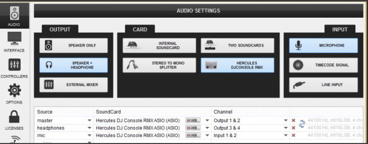

![](/img/336158/34871/AAA.png)

ca ne fonctionne pas .J'ai supprimé le setting dans vdj mais toujours le meme probleme le son n est pas en pleine capacité sauf si je clique sure carte son usb mais apartir de la le volume et crossfader ne fonctionne plus .

J I djo wrote :![](/img/336153/47581/Capture d’écran 2021-05-16 114006.png)
Pourquoi tu met ta carte son du pc pour le casque, en plus en Asio ?
Remet le casque sur le contrôleur en Asio ?
Le problème doit venir qu'il ne détecte pas le pilote Asio sur ta carte son du pc.
Après c'est une version Contrôleur, je pense qu'il n'a pas le droit de configurer deux cartes son différentes, à voir.

si je met en asio j'ai plus le controle sur le crossfader et volume.
aprés mon ordi c'est un asus tuf gaming peut etre il est neuf mais peut etre qu il y a une protection en effet sur la carte son de l'ordi?
