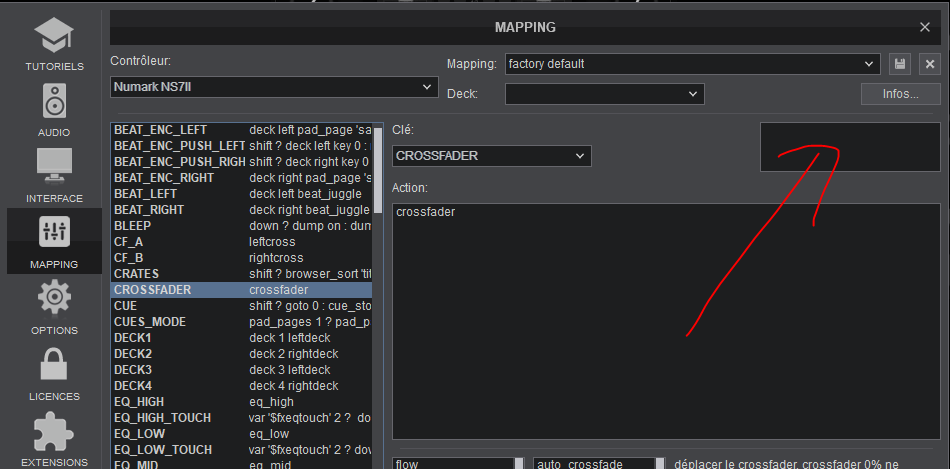

Bonjour,
Supprime ce qui ce trouve dans la case que j'ai pointé avec une flèche :
Je vois que c'est un mappeur que tu a modifié, le problème vient de là
Test et dit nous si c'est bon 😉
Posted Tue 09 Feb 21 @ 8:44 am
