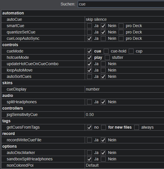

Hallo :)
wo finde ich in Virtual DJ die betreffenden Einstellungen für die CUE Buttons?
Folgendes Problem:
Linkes Deck: Cue Punkte können mit den Buttons auf dem Controller
quasi beliebig schnell und oft getriggert werden
Rechtes Deck: Triggern der Cue Punkte "gefühlt" nur pro Beat/Takt möglich.
Als wäre eine Sperre drin die schnelles triggern verhindert :(
Ich hätte gern die Einstellung vom Linken Deck auf beiden.
Ein Hardwareproblem des Controllers kann ich ausschließen, mit Ser**o und co funktioniert es.
Software: Virtual DJ Pro Infinity(letztes Update)
Controller: MCX 8000
Es wäre schön wenn mir jemand helfen könnte ;)
Danke

Wenn du es so einstellst sollte es funktionieren
Posted Wed 04 Nov 20 @ 6:06 pm
Danke :)
Posted Wed 04 Nov 20 @ 7:19 pm
