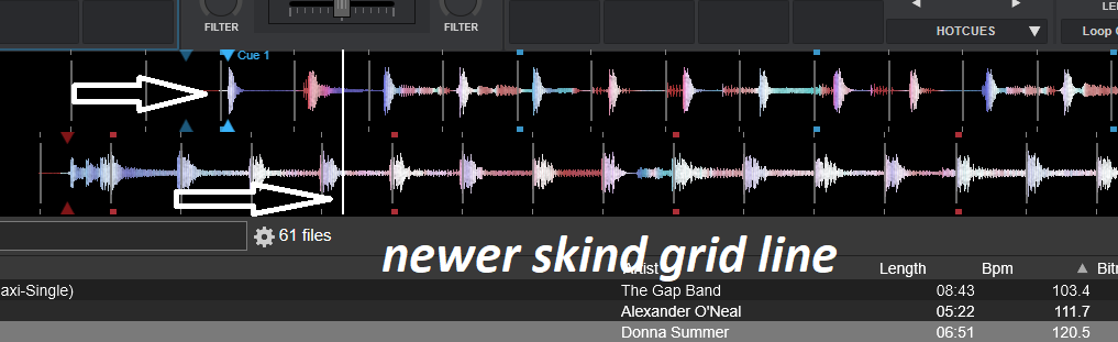

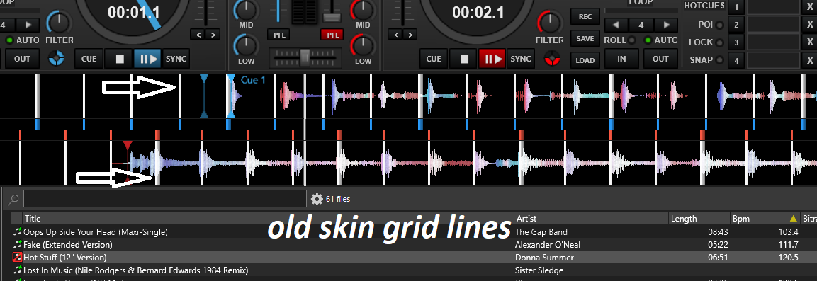

καλησπερα σε ολους-
πως μπορω να μεγαλωσω λιγο (σε παχος αλλα και πιο εντονο) τις γραμμες του beatgrid ?
σε σχεση με τα πιο παλια skin ειναι αρκετα πιο λεπτες (και οι γραμμες του 1-5-9 που ειναι πιο εντονες αλλα και του 2-3-4 )
αυτο αλλαζει απο το xml ή απο καποιο png ?
επισυναπτω και παραδειγμα απο παλιοτερο skin (controller by dennyo 4.1.4) & νεοτερο (controller 2020 by dennyo )
ευχαριστω πολυ
ευχαριστω πολυ

Η αλλαγή πραγματοποιείται μέσα από το αρχείο xml και πιο συγκεκριμένα στην "ενότητα" <scratchwave> ... </scratchwave>.

σε ευχαριστω για την απαντηση σου !
μηπως θα μπορουσες επισης να μου πεις ποια παραμετρος καθοριζει αυτη την αλλαγη του παχους ?
ευχαριστω
ευχαριστω
Posted Mon 24 Aug 20 @ 8:24 am
Λογικά, στο xml θα πρέπει να βρεις (επακριβώς ή στο περίπου) τον ακόλουθο κώδικα:
Το πάχος στο οποίο αναφέρεσαι, αλλάζει από τον κώδικα: <grid mainsize="6" size="1". Αυτόν θα πρέπει να τον αλλάξεις και για τα 4 decks (<scratchwave deck="1")
Έχε υπόψη σου ότι ο κώδικας μπορεί να μην είναι έτσι ακριβώς. Εξαρτάται σε ποιο skin αναφέρεσαι...
<scratchwave deck="1" orientation="horizontal">
<pos x="+0" y="+10" width="380" height="60"/>
<grid mainsize="6" size="1" height="5" pos="-5" maincolor="#008ce1" color="white" transparency="1" mirrored="true" background="no" backgroundshaded="yes" backgroundcolor="white"/>
<cue y="-6" height="70">
<mask x="10" y="0" width="20" height="70"/>
<text weight="bold" dx="+14" dy="-2" fontsize="14" color="#008ce1"/>
</cue>
</scratchwave>
Posted Mon 24 Aug 20 @ 4:21 pm
