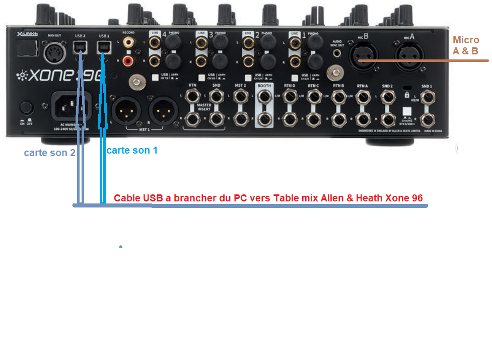

Bonjour,
Ton Micro shure en XLR est bon, il suffit de le brancher sur l'entrée (A ou B) de la table mix mix Allen & Heath Xone 96
pourquoi ne pas te servie des deux carte sont da la table mix Allen & Heath Xone 96

Merci beaucoup Limol pour cette réponse rapide!!!
Alors pourquoi je n'ai pas fait ce branchement....ben tout simplement parceque je me suis planté, et je n'ai pas cette table (d'ailleurs c'est génial ca!!! je ne savais meme pas que ca existais une table de mixage avec carte son intégrée!!!)
mais j'ai la 464.... et la, pas la meme génération, pas de carte son!!
https://fr.audiofanzine.com/console-dj-4-voies-ou-plus/allen-heath/xone-464/
Donc...mes questions restent entieres...désolé...
