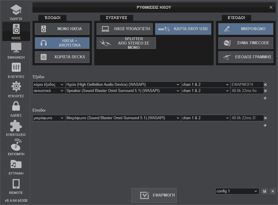

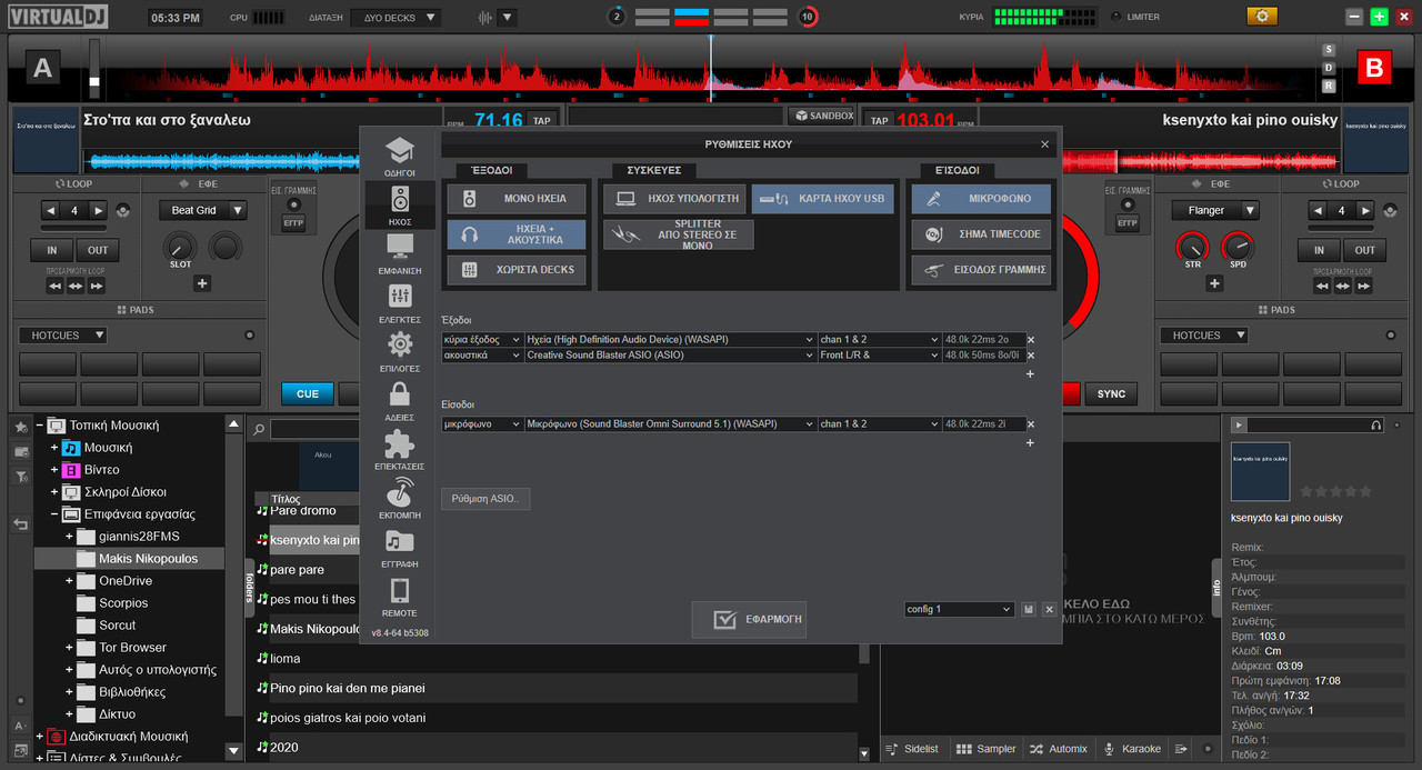

Καλησπέρα σας. Χρειάζομαι την βοήθεια σας. Προσπαθώ να συνδέσω το μικρόφωνο σε εξωτερική κάρτα ήχου μαζί με το virtual DJ αλλα δεν το καταφέρνω. Τα ακουστικά τα σύνδεσα αλλα το μικρόφωνο με τίποτα. Σας παραθέτω φωτογραφίες για να σας διευκολύνουν. Σας ευχαριστώ εκ των πρότερων.

Οι ρυθμίσεις που έχεις κάνει στον ήχο είναι εντελώς λάθος.
Κατ' αρχήν δεν γίνεται να χρησιμοποιείς την ίδια συσκευή και με WASAPI και με ASIO drivers. Θα πρέπει να διαλέξεις ένα από τους δύο τρόπους.
Οπότε αρχικά βάλε παντού σαν κάρτα ήχου την Sound Blaster, με WASAPI drivers και συνεχίζεις από εκεί

Καλησπέρα. Είχες δίκιο. Δεν το είχα προσέξει. Τώρα το διόρθωσα. Παλαιότερα με απλή usb κάρτα το virtual μου έβγαζε επιλογή (κουμπί) για άνοιγμα και ένταση του μικρόφωνου. Η καινούργια εκδοσή δεν μου βγάζει αυτήν την επιλογή. Τι λάθος κάνω? Και ευχαριστώ εκ των προτέρων για το χρόνο σας.
