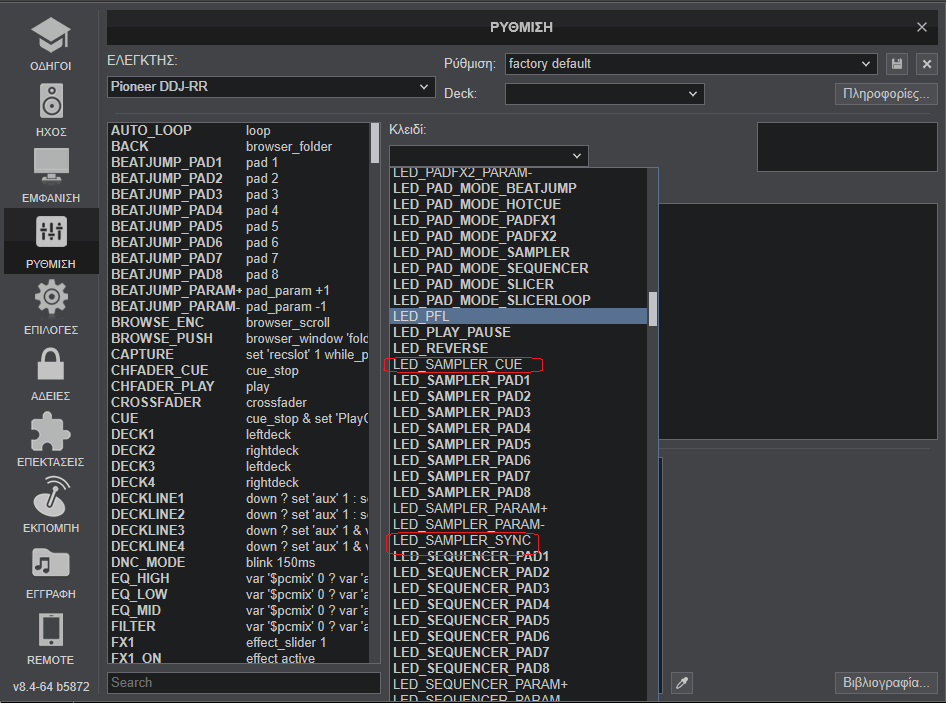

.png)
αποτι βλέπεις υπάρχουν και τα δυο
για blink βαλε στο led
action :
deck master effect_active 'Flanger' ? blink : off
