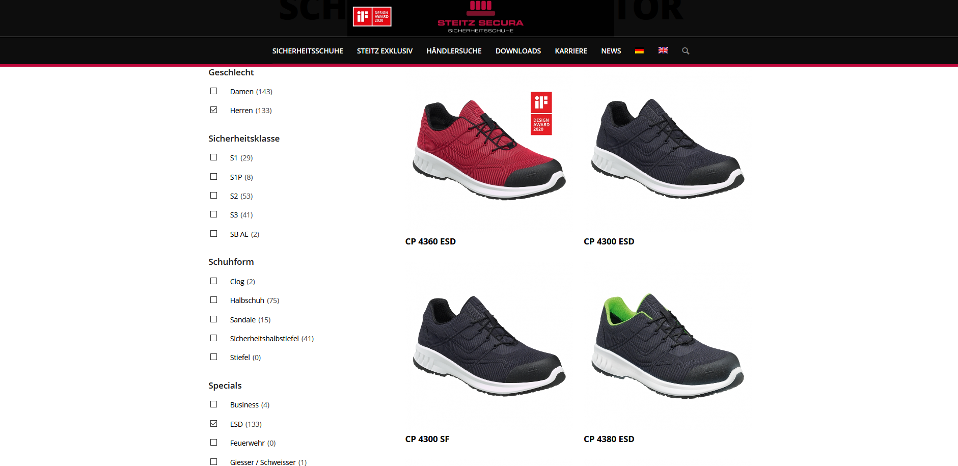

Ich bin beruflich im Bereich Elektronik tätig. Dort gibt es Bereiche, wo statische Aufladung absolut
unzulässig ist.
Die Mitarbeiter dort tragen u.a. ESD-Schuhe.
Da gibt es Modelle, die Sportschuhen recht ähnlich sind.
Vielleicht findest Du ja was passendes.

Teppichboden und trockene Luft (Heizperiode) begünstigen stat. Aufladung

ja z.b.: https://steitzsecura.com/schuhkonfigurator/ Steitz Sicherheitsschuhe Made in Germany (133 ESD Schuhe) haben trotz herausragender Qualität noch recht moderate Preise aber lange Lieferzeiten jede größe gibt es auch noch in verschieden Weiten NB, XB (S, XXB)

Das mit einer geerdeten Matte brachte nicht.
Werde mir nun ESD Schuhe kaufen - ich denke das wird dann wohl meine Probleme beseitigen.
Herzlichen Dank für die Hinweise, werde in ein paar Wochen nochmals schreiben, ob das mit den ESD Schuhen mein Problem gelöst hat.
