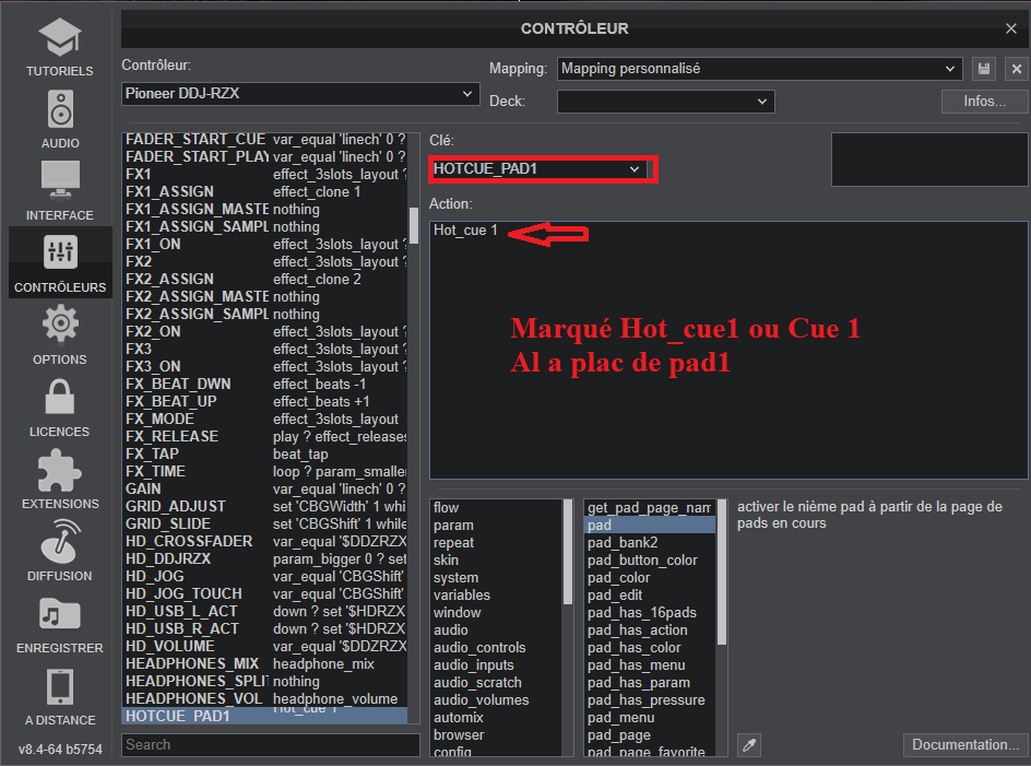

bonjour,
sur votre controleur appuyer sur le bouton Hot Cue,
puis repérer le départ de votre musique et appuyer sur le premier Pad1 et votre point hotcue est marqué et mémorisé
sinon si je me trompe pas clic sur config / Onglet controleurs
Clé sélectionner HotCue_pad1
dans la fenêtre action marqué hot_cue 1 ou Cue 1

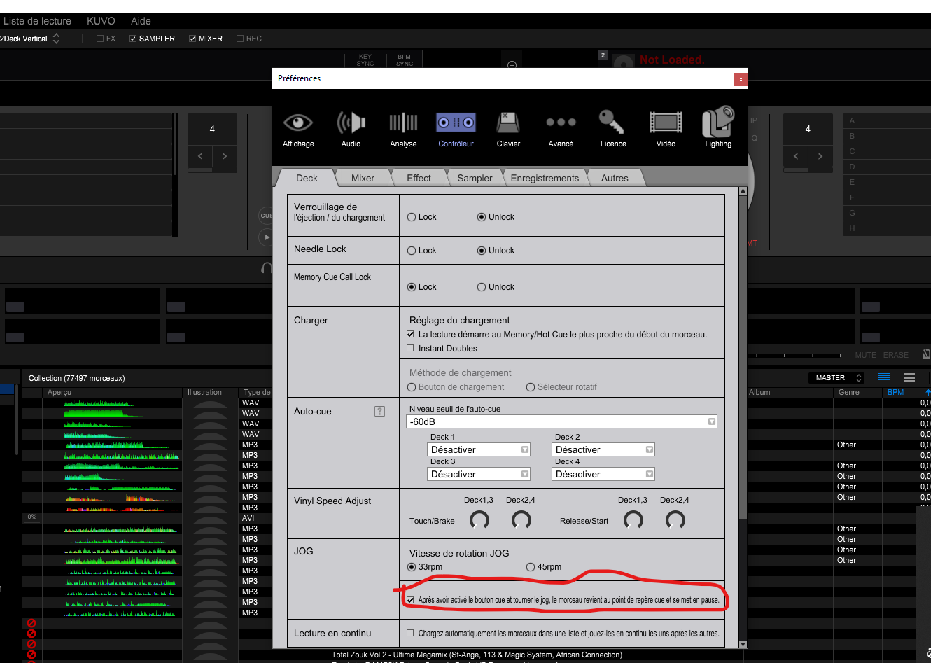

Bonsoir,
J'ai suivi vos indications mais cela ne m'a pas permis d'avoir la même fonctionnalité que la capture que je vous me ci-jointe.

Il faut montrer toute le fenetre
En image
En image

Bonjour,
La voici

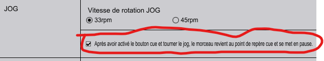

Bonsoir,
Je suis entièrement d'accord mais je l'ai fait exprès pour vous montrer que c'est cette fonctionnalité qui m'intéresse beaucoup à être présente chez VDJ2020 , très pratique pour introduire un morceau. En effet, sur VDJ2020, même après avoir suivi vos indications, j'ai bien repéré le point cue ( ou hot cue ) mais après quand j'essaie de scatcher ce morceau, ceui-ci ne se remet pas automatiquement sur le cue. Tel est mon problème
