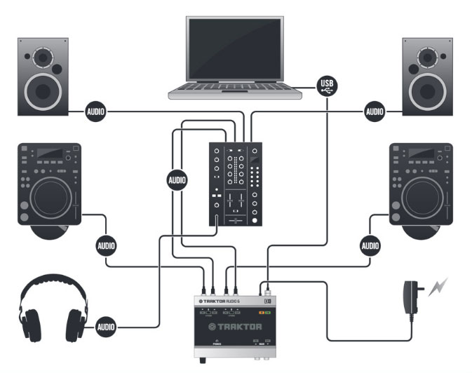

Nell' immagine vedi come viene collegato mixer - cdj
scheda audio ed il resto, questa configurazione serve
per usare i cdj in TimeCode con mixer analogico come
il tuo Gemini, non è MIDI, con scheda audio performante e non ti permette
di vedere i comandi muoversi su Virtualdj ed è la configurazione
EXTERNAL MIXER.

Grazie gigi acora due cose non sono chiare vedendo l ho schema e tutto collegare con cavi rca?
La scheda audio tractor non va in conflitto cin v dejeei
Ultima cosa il mio cdj a un uscita rca che attacco al mixer uduale uscita b rca (bianco e rosso)l ho schema e preciso ma vedo solo un cavo partire dalle consol.
Grazie
Posted Thu 07 May 20 @ 9:43 am
