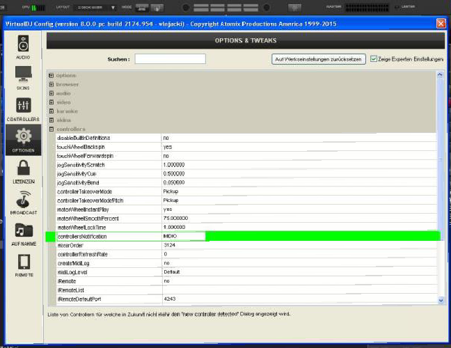

Bilder Hochladen funktioniert nur wenn die Bilder nicht zu Gross (MB) sind
Eventuell die Bilder verkleinern dann sollte es funktionieren am besten als Bild in jpg oder PNG abspeichern.
Einfach aus der Optionen Spalte controllersNotification deinen Controller dort rauslöschen
![](/img/308270/16259/contr~2.png)
Wenn du den Eintrag nicht findest Gib oben im Suchfeld controller ein,dann sollten alle Einträge mit Controller angezeigt werden

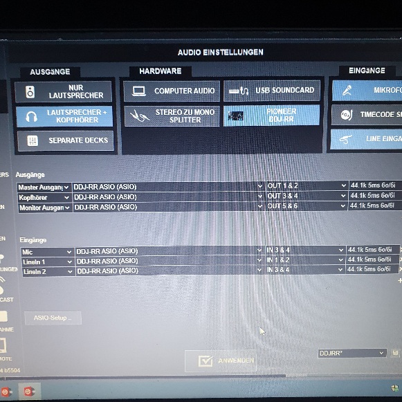

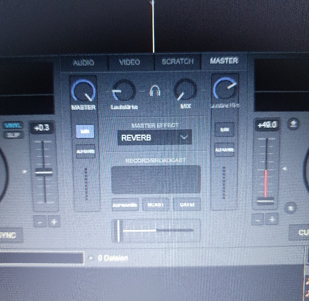

![](/img/308277/87643/20200402_005936.jpg)
![](/img/308278/60821/20200402_011349.jpg)
Ich hab jetzt alles gefunden und es auch so gemacht.
Leider funktioniert es immer noch nicht.
Hab jetzt auch die Bilder hochgeladen bekommen.
Ich verzweifelt hier noch.
Kann das am mikro liegen. Es ist ein AKG aber wenn ich den Schalter auf off lege höre ich es ja. Es geht nur bei vdj nicht. Haben sie vielleicht noch eine Idee.

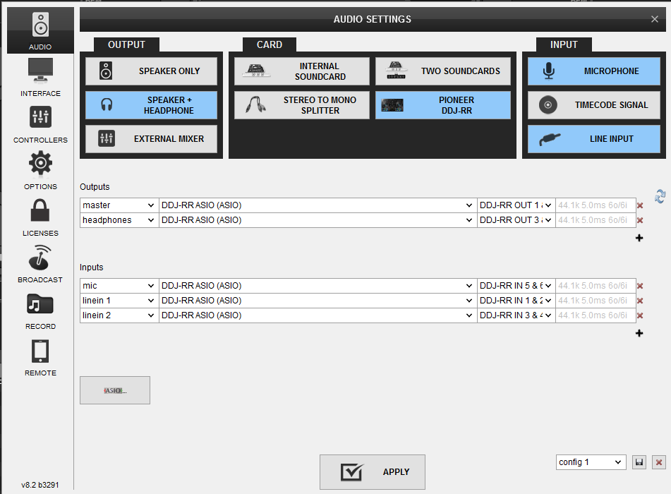

Versuche es Mal so einzustellen wie im Bild
![](/img/308280/81577/audio setup (1).png)
Ausgänge:
Alles so lassen wie es bei Dir ist.
Eingänge:
Mic = In 5&6
Line in 1 = In 1&2
Line in 2 = In 3&4

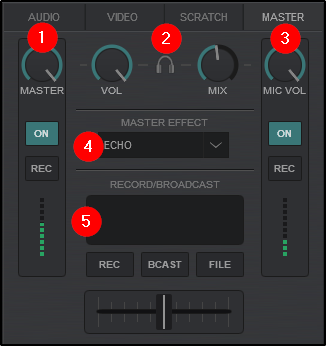

Musst noch den On Taste drücken direkt unter den Volumen/Lautstärkeregler (3) vom Mikrofon im Masterpanel

![](/img/308281/29525/ProMaster (1).png)
Posted Wed 01 Apr 20 @ 11:33 pm
Ich glaube es nicht, es geht !!!!
Super vielen vielen Dank!!!
