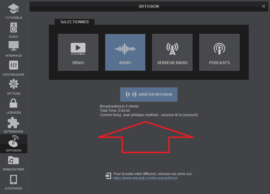

bonjour
avant mon broadcast fonctionnait sans problème, mais c'est vrai depuis quelque temps, le broadcast ne fonctionne plus.
on vois bien le compteur fonctionne, mais ne diffuse pas .

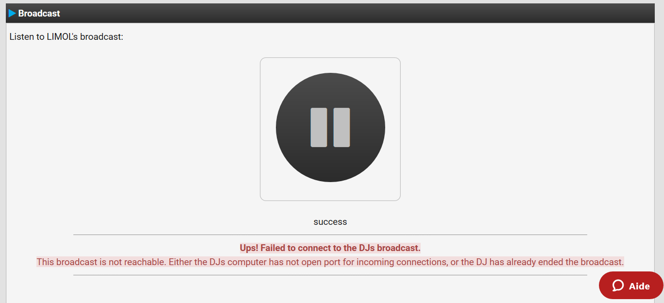

Bonjour Limol,
Bon problème résolu, ça ne fonctionnait pas sur Chrome, mais j'avais pas testé avec d'autre navigateur, ça fonctionne sous Explorer Edge et Mozilla.
Il est possible pour ta part que tu es un problème de Port, je sais que free a limité ses plages de port, et c'est pour ça que j'avais le même message d'erreur que toi et impossible d'avoir le port 8000 de rediriger vers mon ordinateur... il m'a fallu demander à free, une adresse IP fixe V4 full-stack....

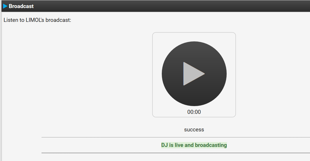

je me suis pencher aujourd'hui, j'ai trouver le problème.
je ne sais pas comment le dernier Numéro de mon adresse IP dans mon routeur Netgear a changer.
l'adresse IP de mon ordinateur et l'adresse IP de mon Routeur n'était pas identique.
je l'ai modifier dans mon routeur et maniement tout fonctionne.
(DJ is live and broadcasting) en français (DJ est en direct et la radiodiffusion)

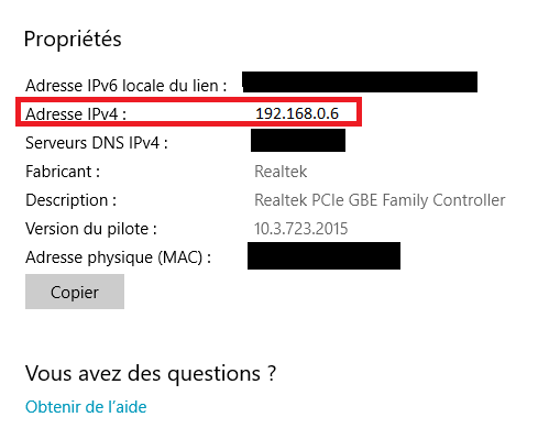

Exemple de marche a suivre
1) Dans le moteur de recherche de Windows tapez Paramètres cliquez sur paramètres
2) cliquez sur l'icone Réseau et internet et une fenêtre s'affiche
3) dans la partie droite de la fenêtre cliquez sur Modifier les propriétés de connexion et une fenêtre s'affiche.
4) en bas de la fenêtre là ou est marqué Propriétés, vous allez voir l'adresse IPv4 : exemple 192.168.0.6

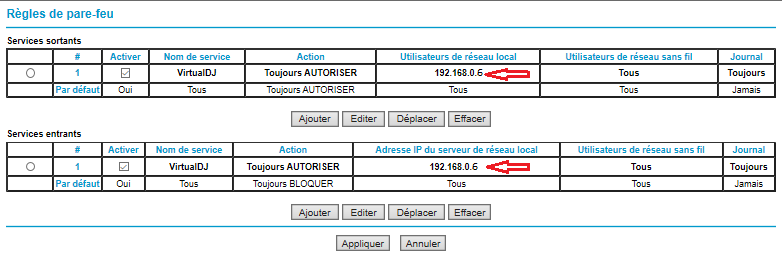

5) cette adresse IP 192.168.0.6 il faut qu'il soit marqué pareil dans le par-feu de votre Box routeur
si ce n'est pas le cas il faut la modifier.

Pour plus d'information, c'est parce que ton pc est configuré en dynamique (en DHCP), un serveur DHCP envoi une configuration IPV4 suite à la demande d'une nouvel hôte qui ce connecte au réseau local, ou après un certain temps sans connexion du pc à la box (son DHCP) il peut avoir une nouvelle adresse IP
Il faut passer ton pc en adresse statique pour garder ton adresse IP.

Quelle adresse n'était pas identique, passerelle, IP publique ?
De toute façon, les adresses ne doivent pas être identiques, sinon tu aurais un conflit d'adresse IP et tu aurais probablement une APIPA (adresse ip automatique créer par Windows en 169.16.x.x)
La passerelle et l'adresse IP de ton routeur (ta box) et elle sert à sortir de ton réseau local pour aller sur internet via ton adresse IP publique.
Par contre il n'y a pas que le pare feu du routeur, il y a aussi celui de Windows voir l'anti-virus (s'il a un pare-feu)
