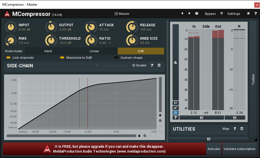

Όχι, και δεν ξέρω αν είναι και καλή ιδέα...
Αν χρειάζεσαι πιο "δυνατό" ήχο, τότε τρέξε ένα VST effect στο Master που κάνει maximize.
https://www.meldaproduction.com/MFreeFXBundle
Κατέβασε το bundle, κάνε εγκατάσταση και μετά πήγαινε στο φάκελο που έγινε η εγκατάσταση, κάνε copy το αρχείο .dll του κομπρέσσορα (MCompressor.dll), και κάνε το paste στον φάκελο plugins/soundeffects (ή plugins64/soundeffects αν χρησιμοποιείς την 64 bit έκδοση)
Τρέξε το effect στο master, άνοιξε το user interface και επέλεξε σαν preset το "Master"
Στη συνέχεια βάλε output -3db, ratio 5:1, threshold -12db
Γενικά, αντέγραψε όλες τις ρυθμίσεις από την παρακάτω εικόνα:
Το limiter του VirtualDJ θα χτυπάει λίγο, αλλά δεν γίνεται αλλιώς. Εξάλλου το θες για broadcast και όχι για Hi-Fi
Σημείωση: To μικρόφωνο ΔΕΝ θα περνάει από τον compressor
