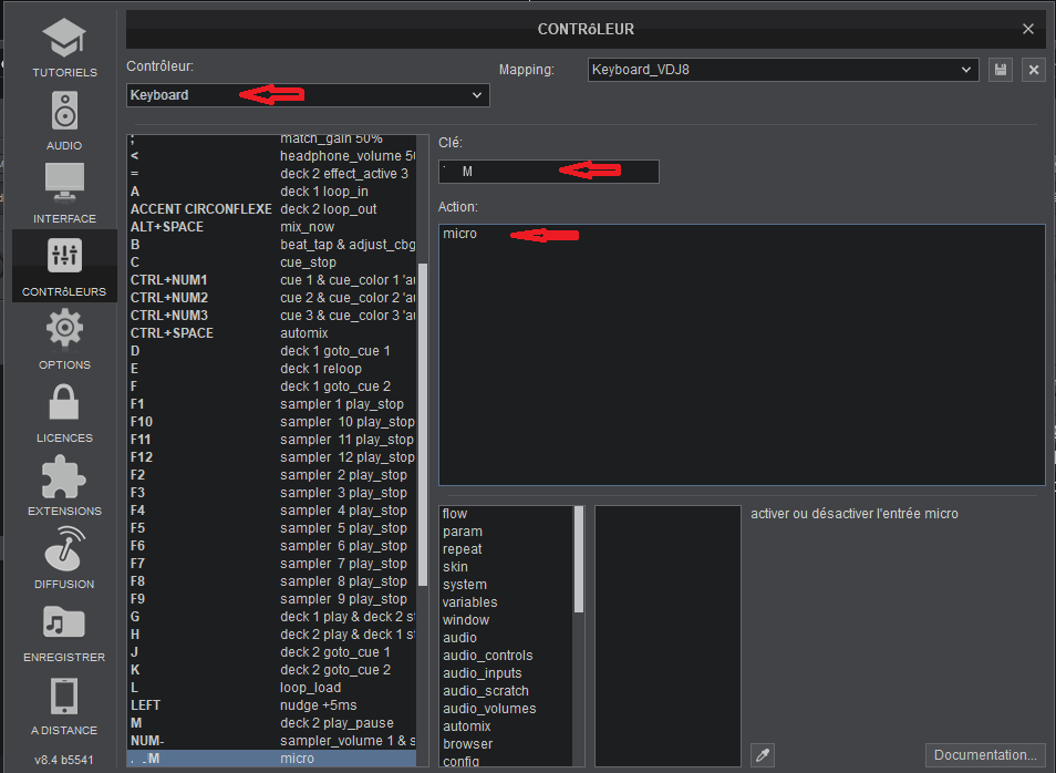

je sais on peut faire comme tu dit avec d'autre controleur.
il a qu'a essayer il verra bien.
mais s'il essaye comme tu dit, il faudrait qu'il assignant une touche de son clavier par exemple a l'action micro pour activé/désactivé le micro.
Aller dans config => onglet Contrôleurs sélectionner le mappeur Keyboard
Dans la case Clé tapez la lettre M
Dans la case Action écrire micro
Posted Mon 09 Mar 20 @ 4:25 pm

Pas besoin de plugin,
une fois que tu as assigner l'action micro tu n'as pas besoin de bouton sur la skin,
le bouton est la toucher du clavier assigner, après avoir activé le micro, si tu parles et entend ta vois alors c'est ok
si le micro fonctionne pas cela veux dire que la configuration est mal faite !!!!.
peux-tu nous montré une image de la configuration audio de vdj

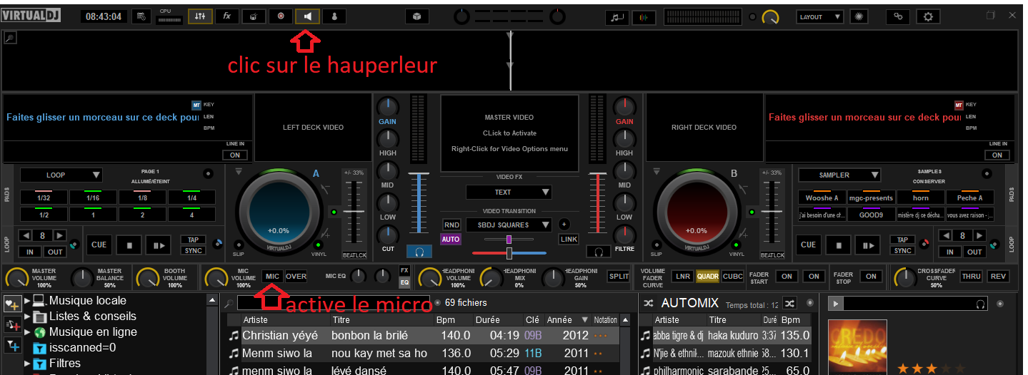

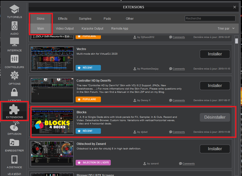

Si tu veux aussi vraiment un bouton sur un skin juste pour avoir le cœur net, télécharge le skin Blocks
Pour cela clic sur config => onglet Extension puis cherche le skin blocks et télécharge
exemple en image:
une fois installer va sur l'onglet interface et clic sur le skin Bolcks, puis regarde sur l'image clic sur les bouton hautparleur puis le bouton Micro pour l'activé
exemple en image:
