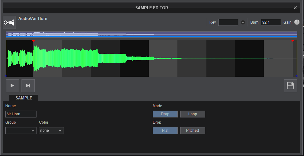

Wahrscheinlich ist der Modus des Samples auf Loop gestellt.
Du kannst den Modus im Sampleeditor ändern.
![](/img/306467/33012/sample.png)
Posted Tue 10 Mar 20 @ 10:43 am
Das habe ich auch schon vermutet, aber es passiert, obwohl der Loop-Modus ausgeschaltet ist.
