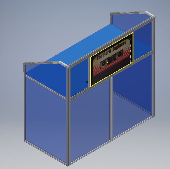

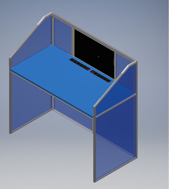

Σχεδιάζω ένα DJ Booth με προφίλ αλουμινίου και θα ήθελα την γνώμη των ποιο έμπυρων ... ιδέες προτάσεις παρατηρήσεις κτλ. είναι ευπρόσδεκτες

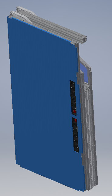

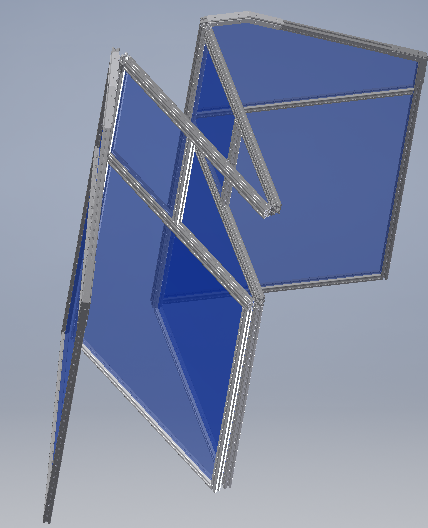

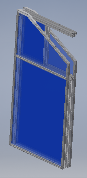

Θα είναι αναδιπλωμένο και θα καταλήγει σε πακέτο - θήκη 1200χ600 Χιλ
Το Desk θα κάθετε πάνω "φορετό" και θα δένει με 6 βίδες.
Ωφέλιμη επιφάνεια 1200χ600 Χιλ.
Βάρος γύρο στα 15 κιλά.

Προσωπικό γούστο, αλλά τι το θες τόσο ψηλό καπέλο μπροστά;;;
25 πόντοι αρκούν να κρύψουν ότι χρειάζεται (καλώδια κτλ). Το υπόλοιπο ύψος για μένα είναι περιττό και χαλάει και την εικόνα αυτού που βρίσκεται από πίσω καθώς φαίνεται μόνο το... κεφάλι.... :P (Άντε και λίγο ο λαιμός και λίγο στήθος.... χαχαχαχαχα)
Επίσης εκτός από τα πολύπριζα που βλέπω θα έφτιαχνα εκεί και ένα audio i/o box για να γλιτώσω λίγο cable management

Νομιζω οτι πρεπει να προσεξεις τα καλωδια του ηχου να μην ειναι κοντα με τα καλωδια του ρευματος και τα πολυπριζα.Ρωτα και καποιον πιο εμπειρο.Κατα τα αλλα συμφωνο με τον Phantom.

.... το ύψος του είναι 1200μμ ... άντε να πάει 1250 με τα ρυθμιζόμενα πόδια που θα μπουν και δεν φαίνονται ... τόσο βλέπω ότι είναι και κάνα δυο έτοιμα που μου αρέσουνε ...
... το audio IO box το σκέφτηκα , αλλά δεν βόλευε στην αναδίπλωση ... θα του ξανακάνω μια απόπειρα ....
Για τον φωτισμό των πάνελς , ενσωματωμένες στο σκελετό rgb λεντοτενίες με dmx ?? ή led par από μέσα ???
Για τα πάνελς ... πλαστικά φύλα? (στιβαρά αλλά βαριά) ή καραβόπανο , τεντόπανο ?

... τους ξαναείδα τους ταμπλάδες ... η στήριξη του πανιού με velcro (σκρατς) είναι μια καλή ιδέα .... κατά τα άλλα καμία σχέση ... θέλω να έχω και στιβαρό desk , στο ύψος που με βολεύει, και να φαίνεται το logo μου ...

θα ελεγα τα πλαινα να μην κλειδωνουν για να μπορεις να τα μετακινεις λιγο προς τα εξω ειτε για καλυτερη σταθεροτητα ειτε για χωρο

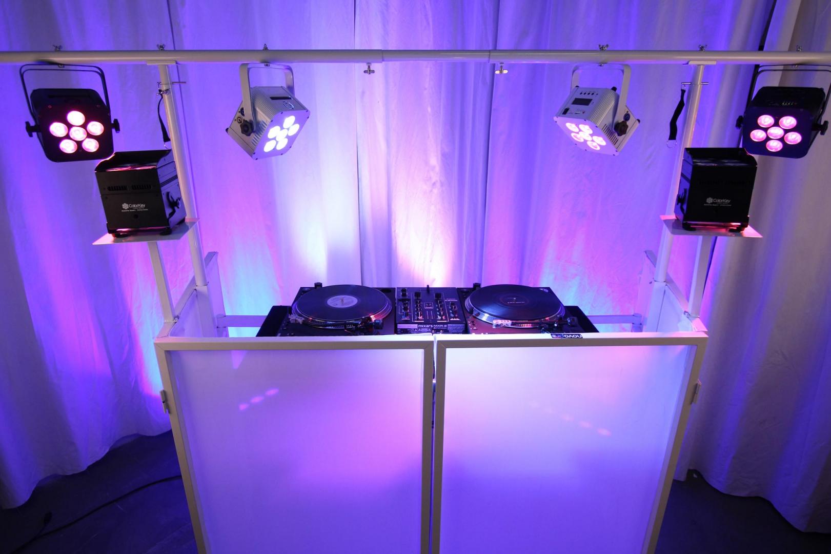

Να υποθέσω ότι ολοκληρωμένο θα είναι όπως το κάτωθι εικονιζόμενο (χωρίς την υποδομή για τα φώτα και εάν χρησιμοποιήσεις plexiglass)?
Εάν ναι, καλή φάση, αλλά δες τελικά μήπως σε συμφέρει να πάρεις κάτι "έτοιμο"...
Posted Mon 09 Mar 20 @ 6:07 am
