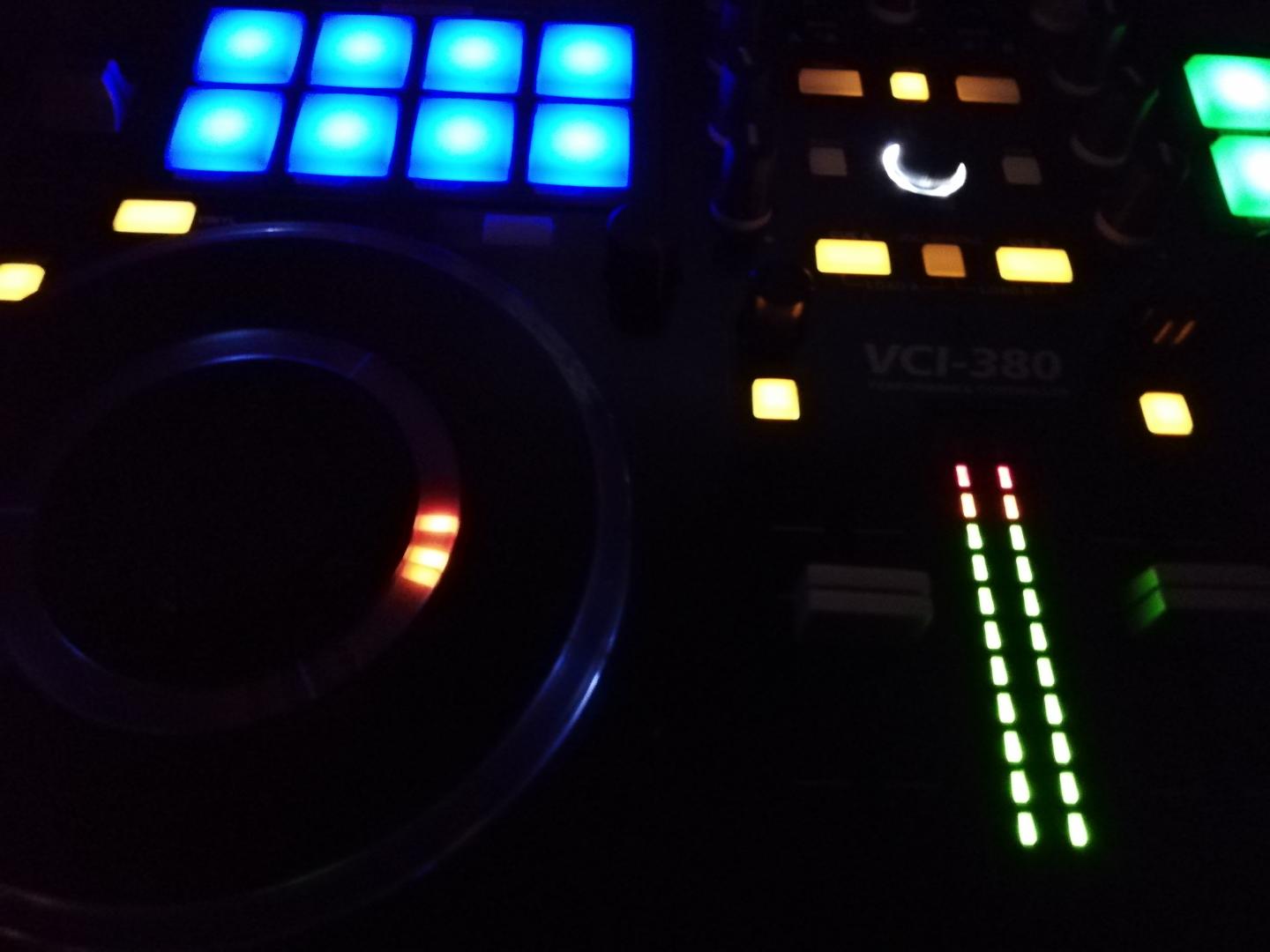

Εχω το εξεις προβλημα η κονσολα δουλευη κανονικα σε ολα με τα driver τα σωστα εκει που υπαρχει το προβλημα ειναι στα vu meter της κονσολας δεν δουλευουν αν δεν πατησω τα cueA KAI TO cueB δειτε τις φωτο και αν μπορει να με βοηθησει κανεις

Σύμφωνα με το μανουαλ https://www.bhphotovideo.com/lit_files/90259.pdf είναι σωστό ...
όταν πατάς cue σου δείχνει το κανάλι το οποίο μπορείς να το τριμαρεις από τα πίσω κουμπιά ...
Όταν δεν έχεις πατημένο cue πρέπει να σου δείχνει το master

Dj-RFTD δεν μου δειχνει το master καθολου

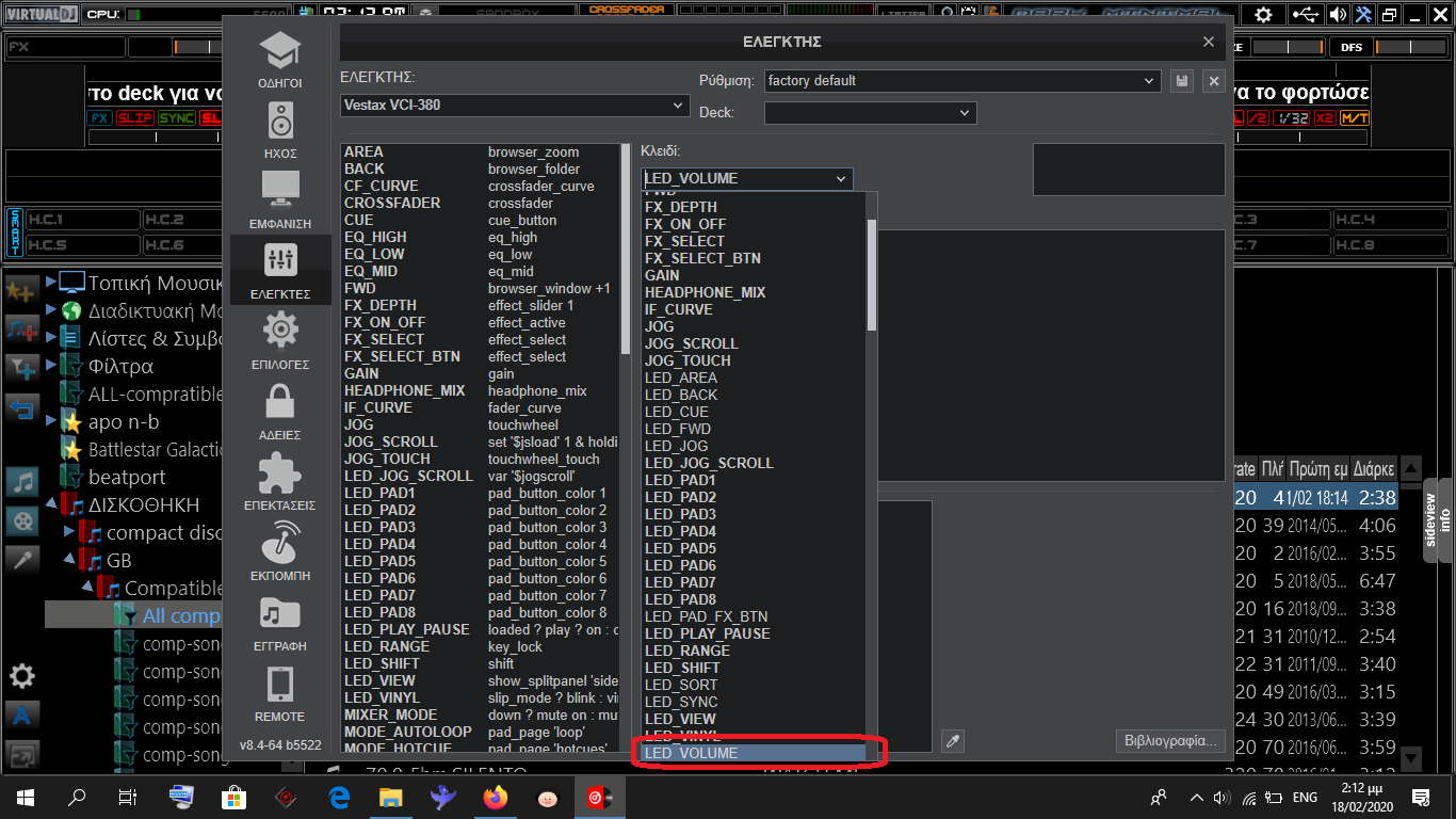

Τσέκαρε στο mapping του controller εάν και τι "εντολή" υφίσταται, όταν τα Cue A και Cue B δεν είναι ενεργοποιημένα...
Posted Tue 18 Feb 20 @ 6:06 am
Πήγαινε στους mappers, κάνε κλικ στο κουτί με τα κλειδιά και επέλεξε το LED_VOLUME
Για εντολή γράψε get_level
Κάνε αποθήκευση του custom mapper και δοκίμασε αν δουλεύει.

αυτα εχει για τα led
Posted Tue 18 Feb 20 @ 11:09 am
προσπαθω να ανεβασω μια φωτο και δεν μπορω δεν γραφει πουθενα LED_VOLUME
Posted Tue 18 Feb 20 @ 11:17 am
deck master get_vu_meter_left : deck master get_vu_meter_right εγραψα αυτο και ολα ειναι πολυ καλα σας ευχαριστω πολυ για οτι μου ειπατε

για δες εδώ ... υπάρχει!
