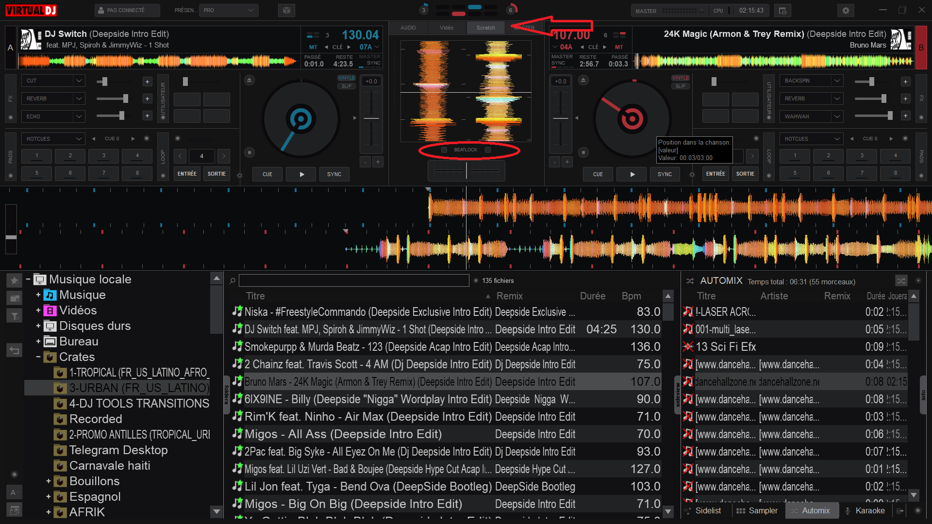

Sur votre skin par défaut aller dans la partie "SCRATCH" et vérifié que les 2 cases du BeatLock soit décocher...
Je vous laisse une capture d'écrans pour comprendre.... Revenez me voir si ce n'ai pas le problème
