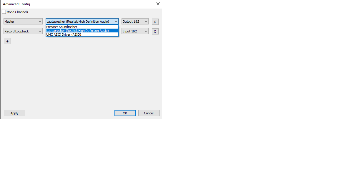

Hast du es auch mal mit der Auswahl "Primärer Audiotreiber" versucht?
Oder auch mal, wenn du den Eingang nicht konfigurierst.
Und noch die Frage: Warum verwendest du noch Version 7? Du bekommst die 8er bzw. 2020 Version doch auch kostenlos. Kannst also einfach upgraden.

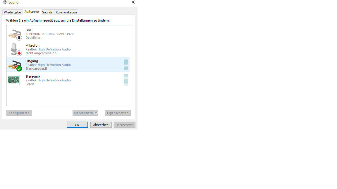

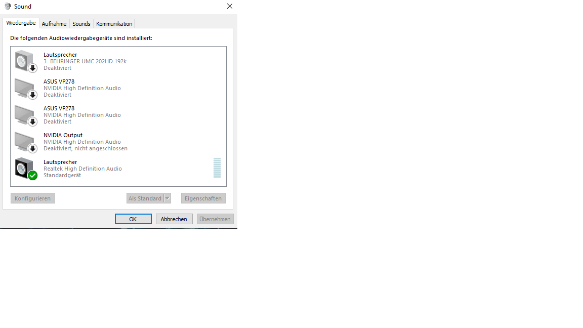

Das Behringer UMC 202 HD 192 k in der Soundkarteneinstellung darf nicht deaktiviert sein,dann klappt dein Behringer Mixer nicht.
Lautsprecher als Standart stimmt
Versuche es Mal so:
Alle deaktivierten Einstellungen wieder aktivieren.
Lautsprecher als Standart auswählen
Und Master Out des Mixers an PC Buchse Line in (Blau)
Line in des Mixers an PC Buchse Grün

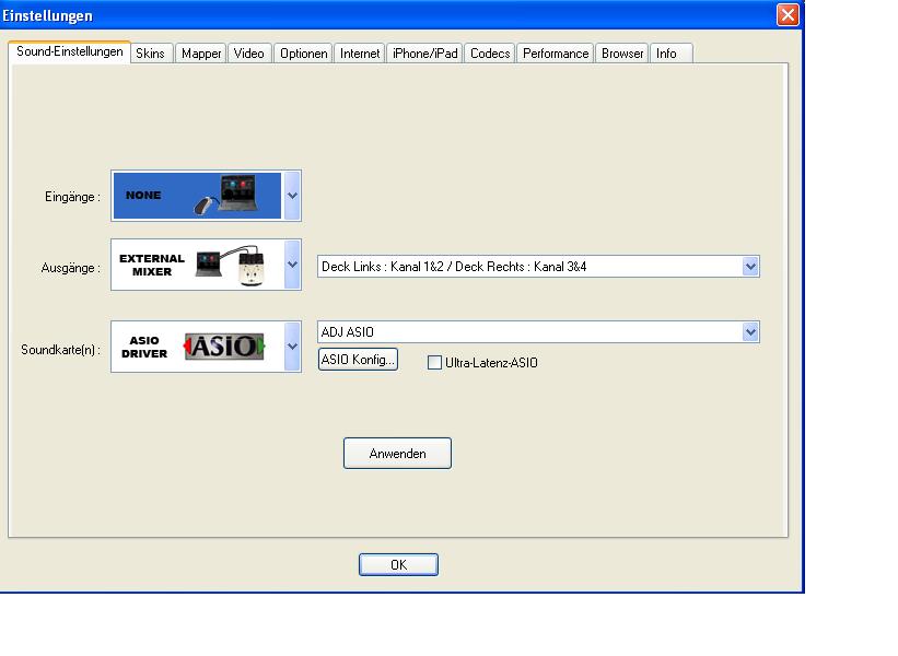

In VDJ 7 dann in der Soundkonfig:
Eingänge:
None
Ausgänge:
Externer Mixer
Soundkarte:
Da deine Soundkarte auswählen
Normal sollte es jetzt funktionieren.

Die Einstellung mit Primär führte zum gleichen Fehler. VDJ 7, bietet für mich die einfachste und simpelste Darstellung, rein Optisch gefällt es mir einfach am besten.
Ich habe nun jetzt gerade eben die Einstellungen sowie bereits geschildert bei mir 1:1 auch bei der Version 2020 übernommen, führt zu gleichem Fehler. Ist also nicht Version abhängig.
Das UMC202HD ist das Audio-Interface ein anderes Gerät also, als das Mischpult, sprich das eine hat nichts mit dem anderen zu tun.
Unter den Einstellungen funktioniert alles, nur eben wie bereits geschildert, deshalb habe ich die Einstellungen ja so getroffen, mein Mikrofon eben nicht. Das ich alle Audiogeräte wieder aktiviert habe, hat keine Veränderung gebracht. Gleicher Fehler unter den bereits von mir genannten Einstellungen.

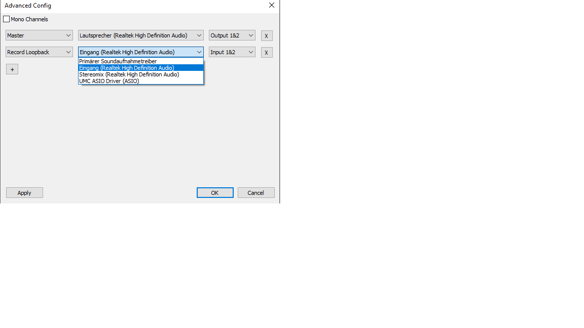

MusicStrayker wrote :
Ich nutze die Einstellungen mit dem Input in VDJ lediglich dafür das mein Mikrofon (Behringer Ultravoice XM8500) was über mein Mischpult (Numark DM1000X bzw. im wechsel Behringer Nox101) läuft hörbar in meinen Sets oder Live Sessions ist.
Wenn du in VDJ ein Mic Eingang konfigurierst,dann wird das Mikrofon nur in VDJ erkannt wenn es am PC an dem Mic Eingangsbuchse (pink) oder über USB an einen USB Port angeschlossen ist,eventuell auch über das Behringer Nox Mischpult.
Aber am Numark Mixer nicht,woher soll VDJ wissen das am Mixer ein Mic ist ?
Der ist ja Analog.
Das Mikrofonsignal würde wenn nur über den Masterausgang und Line-in Eingang zusammen in den PC kommen,steuern könntest du das nicht in VDJ

Das meinte ich ja so,dein Mic kommt mit der Musik gemixt oder auch alleine über den Masterausgang des Mixer in den Line In Eingang in den PC.
Aber in VDJ selbst (Mic Button +Steuerung klappt das mit dem Mic selbst und eigenständig so nicht)
