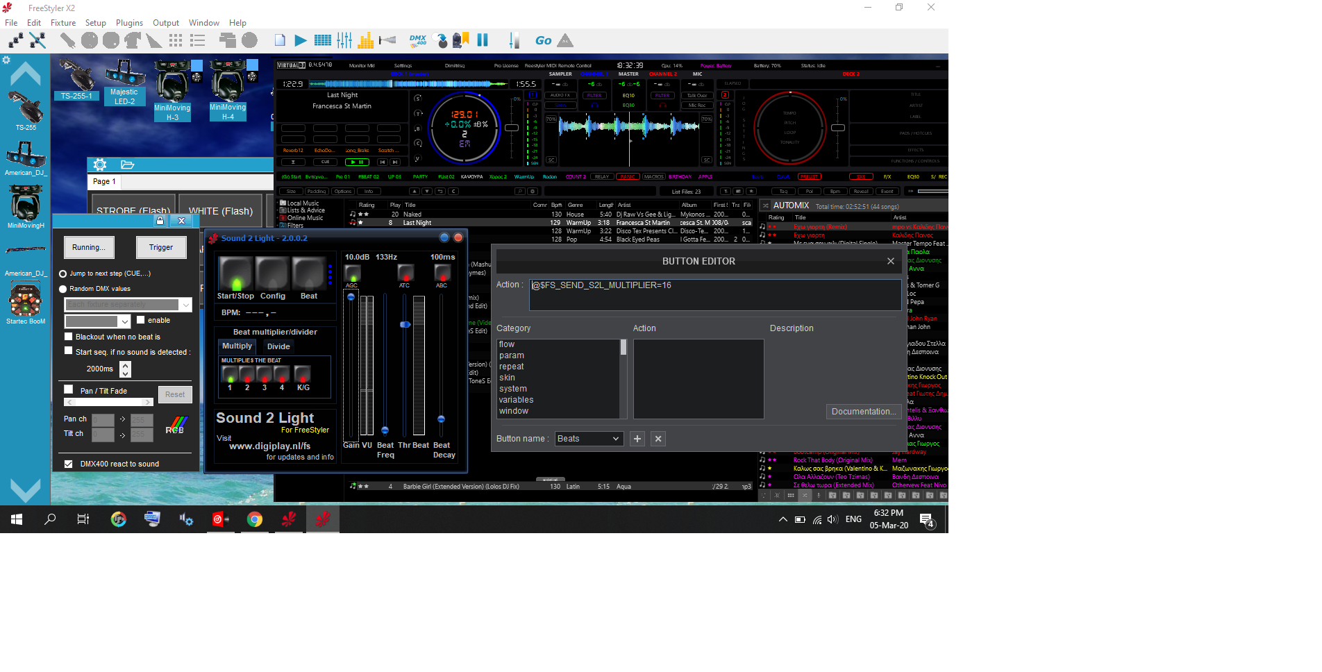

Καλημερα παιδια. Εμενα αυτη η εντολη δεν εχω καταφερει να μου δουλεψει..
@$FS_SEND_S2L_MULTIPLIER =2
Το @ για ποιο λογο μπαινει μπροστα?
Τα υπολοιπα (blackout, freeze κτλ) δουλευουν κανονικα.
Posted Thu 05 Mar 20 @ 6:27 am

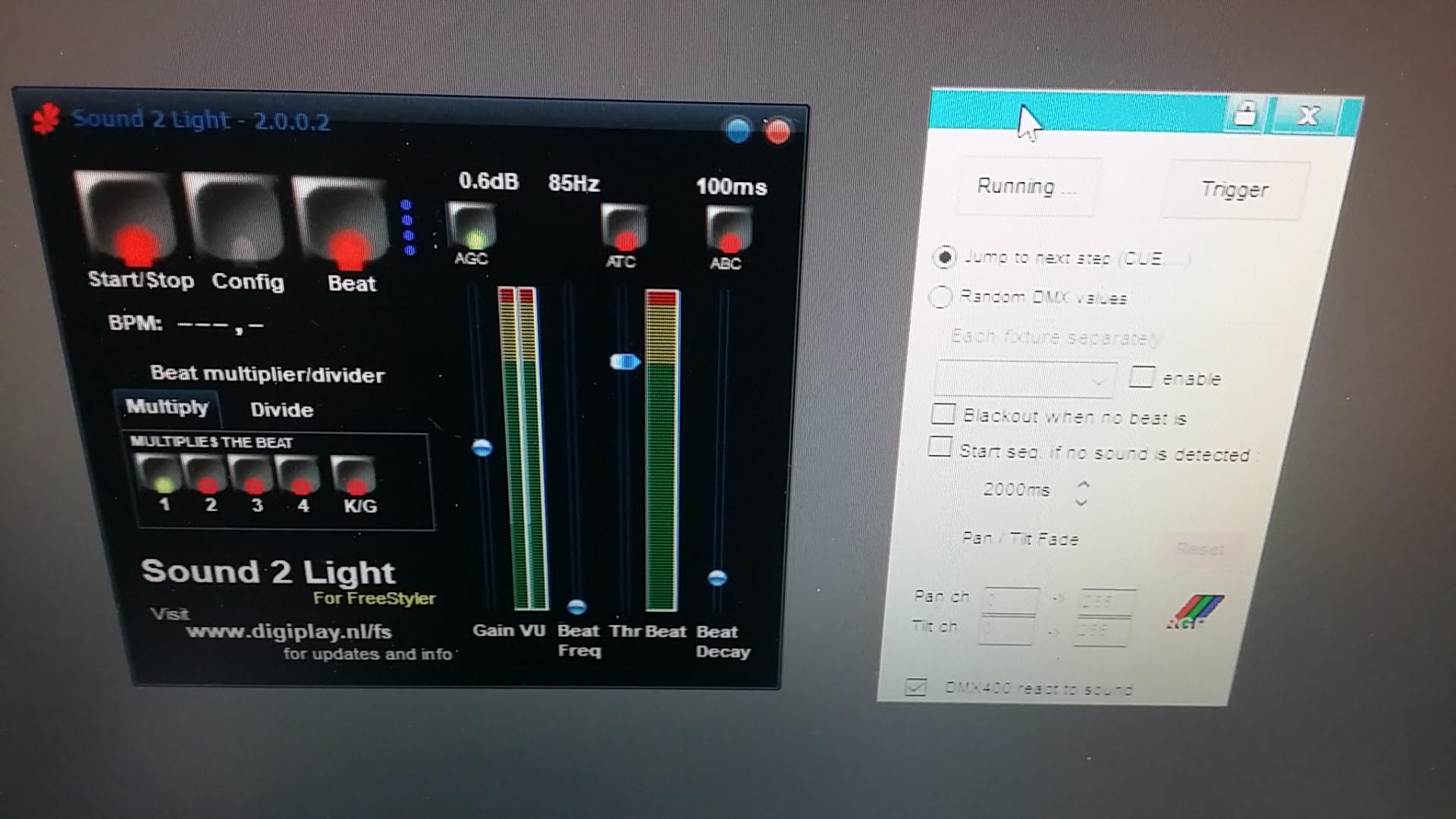

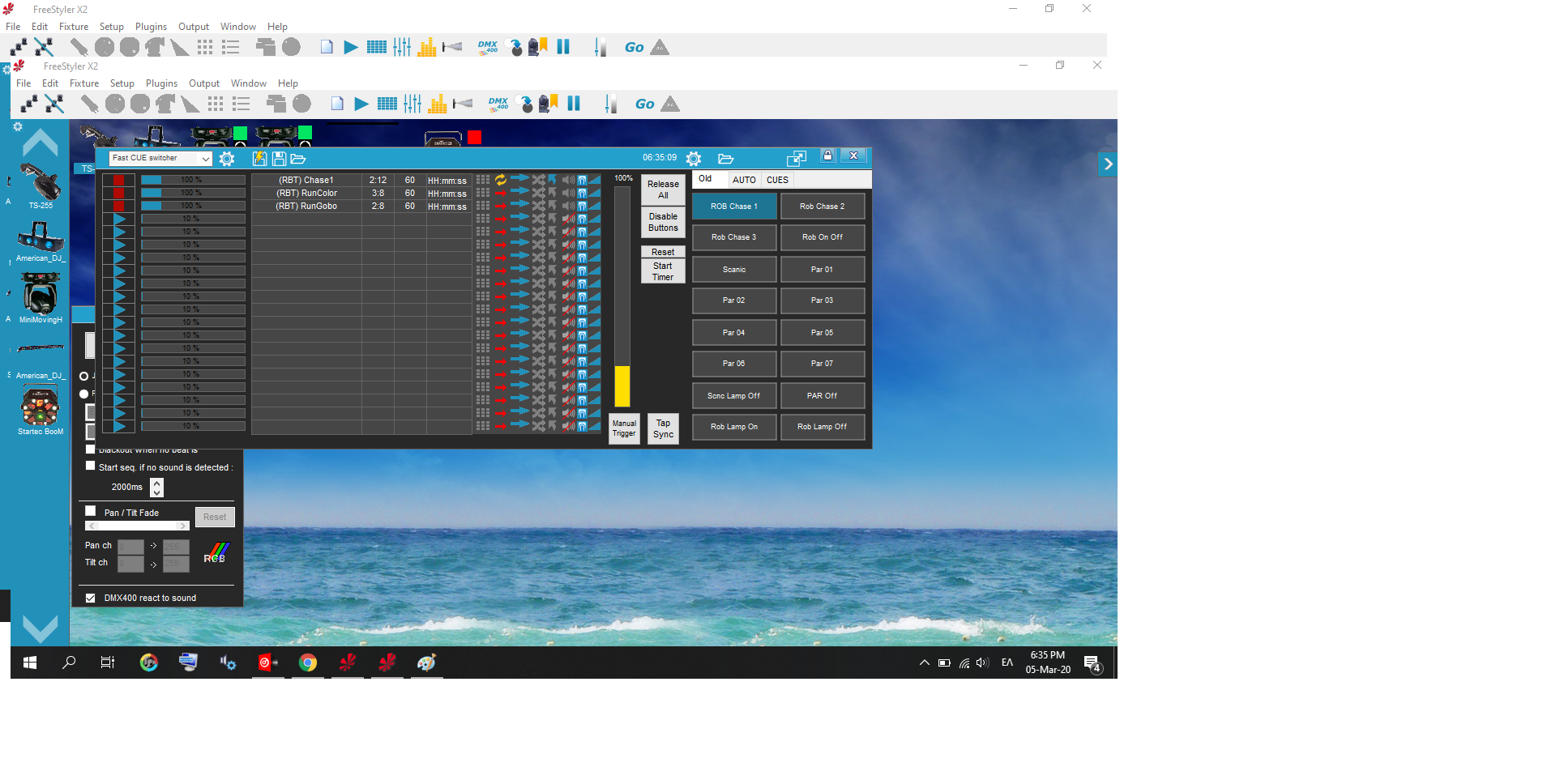

Και μια απορια για το freestyler μιας και στο forum τους δεν ειμαι καν μελος (:p).
Καποιες φορες οταν αλλαζω cue (προγραμα) απο το ενα στο αλλο το προηγουμενο συνεχιζει και τρεχει ενω στο προγραμμα φαινεται κλειστο. Μου διαφευγει καποια ρυθμιση?
Σημειωση: το εχω στο multi cue γιατι χρησιμοποιω διαφορα φωτα και θελω τους συνδυασμους

Κι ομως αυτη ειναι η μονη εντολη που δεν μου δουλευει..... Εννοειται το ηχειακι το εχω ενεργο και οτι ρυθμιση κανω απο το "sound to light" στο freestyler λειτουργει κανονικα...
Posted Thu 05 Mar 20 @ 4:37 pm
... dimitris_g κάτι μου θυμίζει αυτό .... δεν μου δούλευε και έμενα στην αρχή αλλά έχει περάσει καιρός και δεν θυμάμαι ακριβός .... νομίζω ότι το το sound to light του frestyler πρέπει να είναι απενεργοποιημένο, αφού το trigger έρχεται από το midi ... και κάπου χει ένα τικ που πρέπει να είναι τσεκαρισμένο ώστε το trigger να αλλάζει τα scenes .... αλλά μπορεί να λέω και βλακείες ....
EDIT ... εμένα δουλεύει έτσι ....
.... αν καταλαβαίνω καλά, πρέπει να πας σε stop το sound 2 light ....
Posted Thu 05 Mar 20 @ 9:21 pm
Τα εβαλα ετσι ακριβως αλλα τιποτα, δινει σταθερα ανα beat. Δεν δουλευει ουτε στο 0 (να σταματησει δηλ) ουτε στο 16....
Posted Thu 05 Mar 20 @ 10:28 pm
Εντωμεταξυ δεν μου ανοιγει και το σκιν του midi remote πια. το παταω, ανοιγει μια flash και κλεινει αμεσως.....
Posted Fri 06 Mar 20 @ 10:58 am
Για την ακριβεια μου βγαζει ενα μηνυμα απο εσενα George που λεει οτι αυτο δεν ειναι ενα νορμαλ skin που μπορει να συνεργαστει με το midi remote και να αλλαξω skin. Ομως το ιδιο μηνυμα μου βγαζει και με το silversleek που μεχρι περισυ δουλευε κανονικα αλλα και με το default...
Τελοσπαντων για οσο ανοιγει προλαβαινω να αλλαξω την ρυθμιση των beat και διαπιστωνω οτι δουλευει κανονικα. Οποτε το μονο μου θεμα ειναι να καταφερω να δουλεψει η εντολη γιατι κατα τα αλλα το skin δεν το χρειαζομαι.
Posted Fri 06 Mar 20 @ 4:28 pm
Ώπα, τώρα είδα την εντολή που έβαζες
Η εντολή '@$FS_SEND_S2L_MULTIPLIER' = 2 είναι λάθος...
Αυτό που πρέπει να γράψεις είναι
set '@$FS_SEND_S2L_MULTIPLIER' 2
Για το skin θα το κοιτάξω σύντομα
Posted Fri 06 Mar 20 @ 5:40 pm
Και ναι! Τωρα μαλιστα. Αν και καποια στιγμη την πηρα την εντολη απο το skin του midi remote και την αντεγραψα και το ειδα το set αλλα παλι δεν μου δουλευε.
Τελοσπαντων τωρα ολα οκ!
