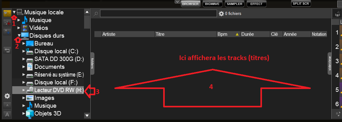

Bonjour,
si vous avez un lecteur CD /DVD en USB , il suffit de brancher l'usb ou un lecteur interne dans votre ordinateur, lancer vdj puis aller dans le browser de gauche
clic sur la flèche de l'icone Musique local / clic sur la flèche icone disques durs / clic sur l'icone Lecteur DVD RW, puis affichera les tracks du DC
dans le centre du browser
