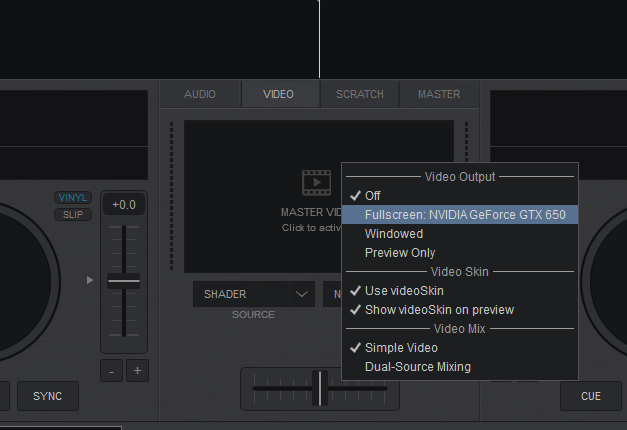

Και γιατι οταν παιζει το βιντεο εμφανιζει το σημα κατω αριστερα του vdj μεσα σε εναν κυκλο με ενα δείκτη σαν ρολογιού που γυρναει???
πως το βγαζω, γινετε?
Posted Thu 12 Dec 19 @ 10:03 am
Αυτό είναι το "Videoskin"
Φυσικά μπορείς να το απενεργοποιήσεις (δες την φώτο πιο πάνω)
