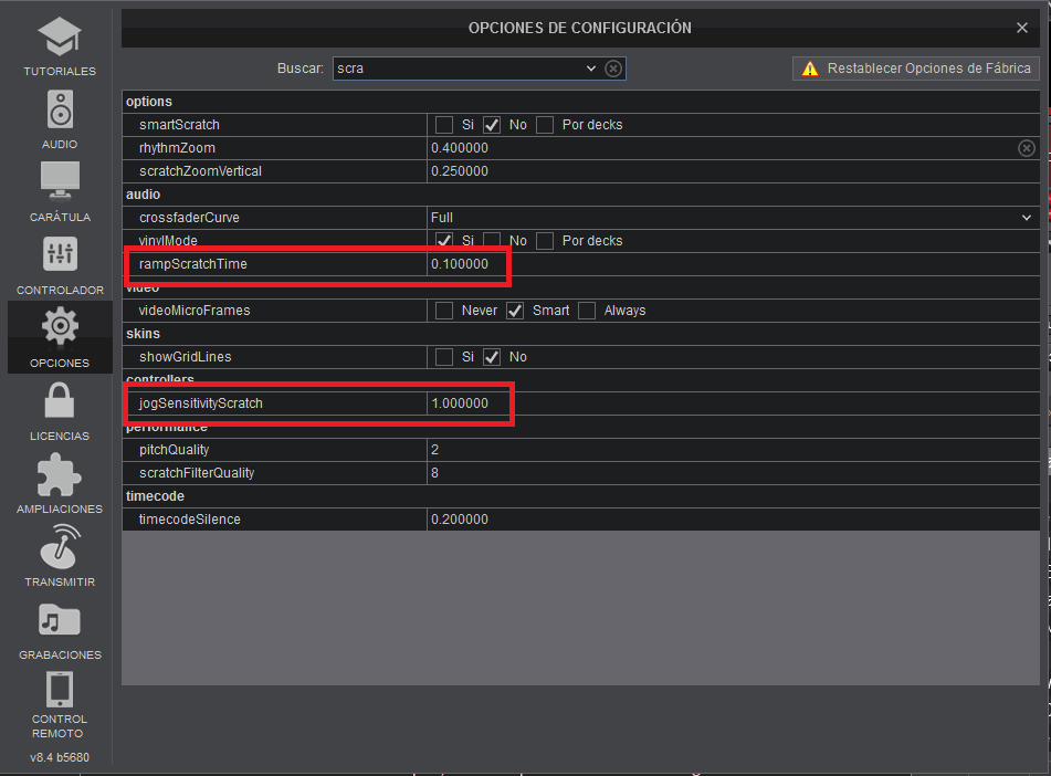

Siguiendo la indicaciones de mitchiemasha, he actualizado el firmware nuevamente a la última versión (que es la que trajo de fábrica) y configuré la sensibilidad del jog a +2, y funciona perfectamente.
No es necesario pasar a una versión de firmware anterior para resolver este problema.
Era solo una cuestión de cambiar la sensibilidad del jog.

Hola capizzar.
Haz lo que comenté en mi último post:
Busca en internet cómo entrar en la configuración de la controladora y cambia la sensibilidad del jog.

![](/img/310728/61962/Captura.png)
revisa esas dos opciones en configuracion de virtual tal vez ahi soluciones tu problema
saludos
