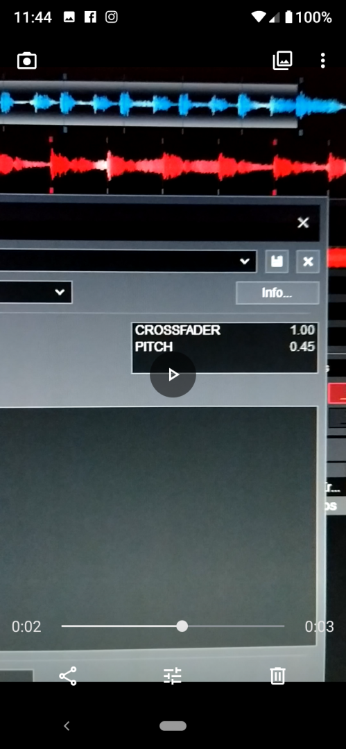

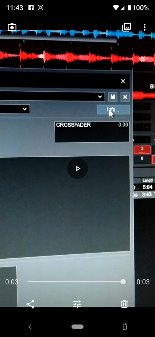

UPDATE
Οταν το pitch fader ειναι στο 0 τοτε μετακινοντας το crossfader στα options -> controller, δεξια στο παραθυρακι που μας δειχνει ποιο κουμπι του controller παταμε μου δειχνςι κανονικα crossfade με την τιμη διπλα να αλλαζει απο 0 ως 1 (αναλογα που ειναι το crossfader)
Οταν το pitch fader ειναι σε μια τιμη μειον, τοτε στο παραθυρακι περα απο το crossfader μου πεταει και ενα PITCH 0.45
Η τιμη ειναι αναλογα που ειναι το pitch fader στον controller

Στην περιπτωση που το pitch fader δεν ειναι στο κέντρο (Μην δινετε σημασια στη λούπα. Το κάνει είτε με λούπα είτε χωρίς)
Στην περίπτωση που το pitch fader είναι στο κέντρι.

αυτο απ οσο καταλαβαινω δειχνει οτι παιρχει σημα απ τον κοντρολλερ και κατι δε παει καλα με το hw δλδ
Posted Sat 28 Dec 19 @ 12:58 pm
κι εγω αυτό καταλαβαίνω. Αλλά δεν θα έπρεπε να παίρνει σήμα σε οποιαδήποτε θέση του pitch fader? Μήπως υπάρχει κάποιο option αν το pitch δεν είναι στο 0 τότε να κάνει κάτι;.... Δεν ξέρω! Εχω ψάξει τα πάντα. Κι αν είναι θέμα hw, είναι στο pitch ή στο cross fader?
Posted Sat 28 Dec 19 @ 6:34 pm
Υπάρχει περίπτωση το ποτενσιόμετρο του του pitch σε κάποια σημεία της διαδρομής να "πατάει" καλά και σε κάποια όχι .. εκεί που δεν πατάει καλά , λόγο του τρόπου που είναι στημένα τα ηλεκτρονικά του controller (κάνει πολύπλεξη ) , μπορεί να επηρεάζετε από τις θέσεις άλλων ποτενσιόμετρων ...
... κανε το εξής ... απενεργοποίησε από το mapping στα pitch fader και μαπαρε το pitch σε δυο άλλα ποτενσιόμετρα ... πχ στα filter ... αν το πρόβλημα λυθεί , είναι χαλασμένα τα ποτενσιόμετρα των pitch ...
Εβαλα το crossfader σε ενα αλλο ποντεσιομετρο και δεν εμφανιζει το pitch οταν το γυρναω. Που κατά μεγάλο ποσοστό σημαίνει πρόβλημα στο crossfader
Σας ευχαριστώ όλους για την βοήθεια και εύχομαι καλη χρονια σε όλους!
Για λόγους που είναι περίπλοκο να σου εξηγήσω (έχει να κάνει με το πως κατανέμονται τα ποτενσιόμετρα με πολύπλεξη στις αναλογικές εισόδους του μικροεπεξεργαστή του controller ) θεωρώ απίθανο να είναι καλά τα ποτενσιόμετρα του pitch και να επηρεάζονται από ελαττωματικό ποτενσιόμετρο του crossfader .... εξακολουθώ να πιστεύω ότι είναι τα ποτενσιόμετρα των pitch που έχουν πρόβλημα ... αν έχω δίκιο, αν βάλεις το pitch στο σημείο που έχεις το πρόβλημα, και πειράξεις ένα ένα, όλα τα ποτενσιόμετρα της κονσόλας θα δεις και αλλά ποτενσιόμετρα να σου επηρεάζουν την τιμή του pitch ....
... σε κάθε περίπτωση για να εισαι σύγουρος και να μην αλλάξεις λάθος πράγμα , κανε αυτό που πρότεινε ο PANOSV ..... διάβασε το μανουαλ της κονσόλας και δες πως μπαίνει σε test mode ... εκεί βλέπεις τις τιμές που δίνουν τα ποτενσιόμετρα σε λεντακια της κονσόλας και θα καταλάβεις ποιο ποτενσιόμετρο στέλνει λάθος τιμές ....
