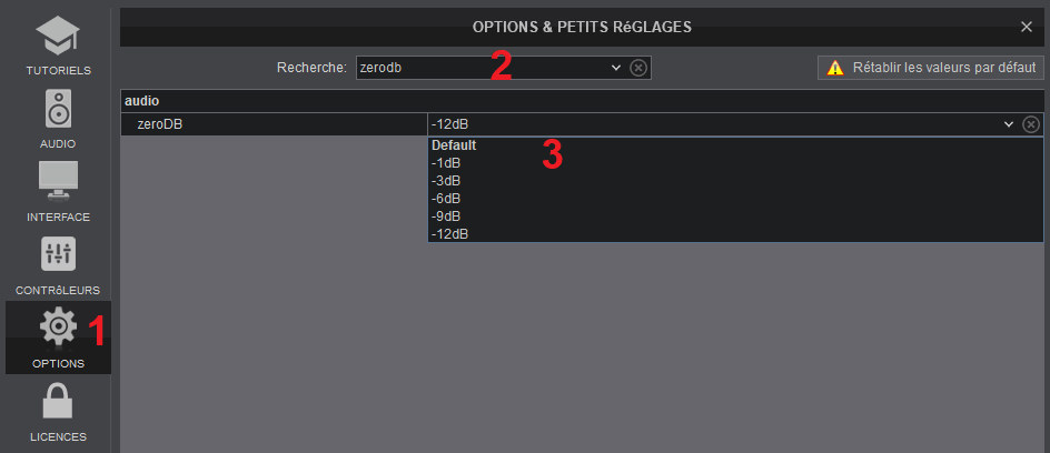

bonjour,
1) vérifier si votre volume n'est pas trop bas dans l'option, pour cela:
Clic sur config / Onglet options / et dans la case de recher tape Zerodb
et sur la ligne zerodb clic sur la flèche du menu déroulent vérifier si le db est bien sur défaut
