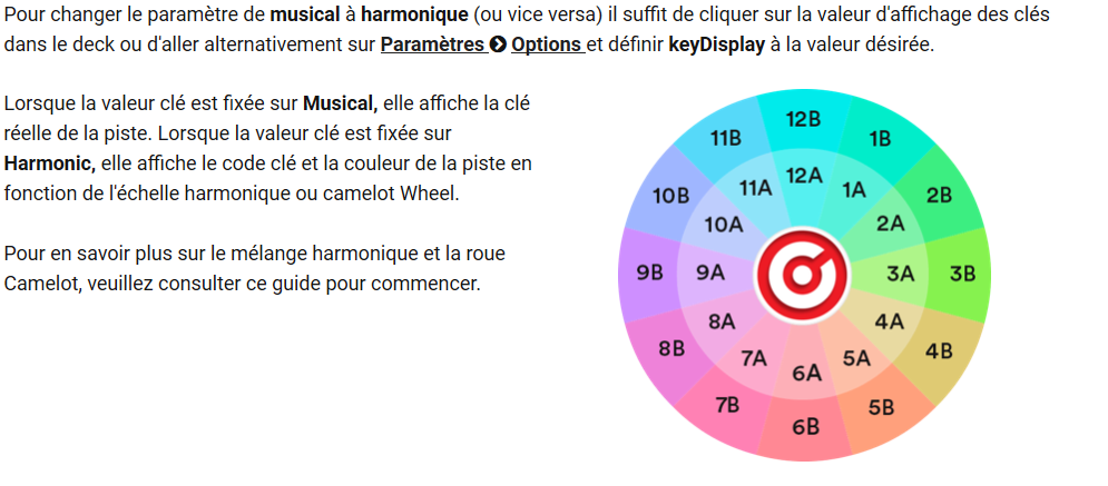

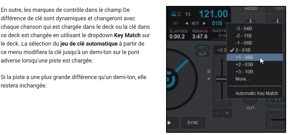

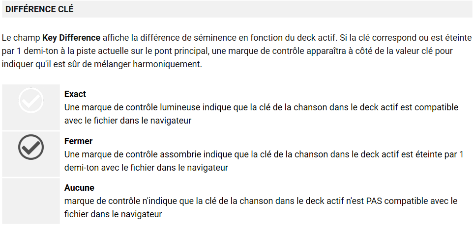

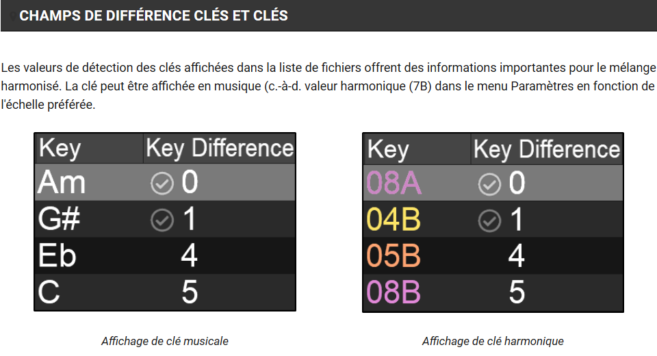

voila tout la réponse et la confirmation je te disais de la clé, key, Harmonique.
j'ai traduit un peut en français
http://www.virtualdj.com/manuals/virtualdj/interface/browser/filelist.html#key

Alors si j'ai bien compris si les titres collent harmoniquement, j'aurais la mention "clé" sur les deux platines. Sinon VDJ corrigera automatiquement en +1 ou -1. C'est ça ?
De toutes les façons si le titre est coché, donc c'est bon. On peux les mixer. Sinon on passe à autres choses. Par contre au niveau des coches, j'ai du mal à faire la différence entre le brillant et le sombre.

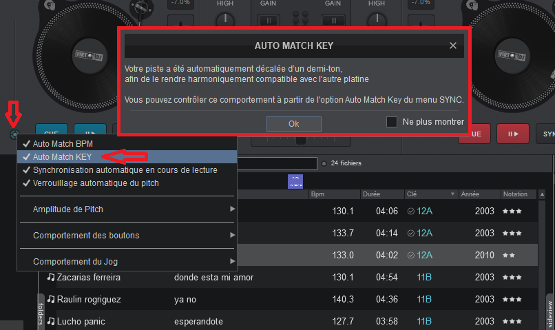

Si Auto match kay est cocher dans le menu sync, placer en général sur le deck du menu déroulant.
a chaque fois tu charges une titre qui n'est pas harmonique il affiche cette fenêtre Auto match kay et le rend harmonique automatiquement par vdj
Si Auto match kay est décocher dans le menu déroulent il n'affichera pas le fenêtre et ton titre ne sera pas harmonique par apport a l'autre titre de la platine opposé
pour la couleur des coches moi je n'envois pas dans mon browser je m'en prends la tête

Bonjour,
Quand les tracks sont cochés dans le browser à coté de la clé, cela veut dire que le track est compatible "harmoniquement" (je ne sais pas si ce terme existe) avec le track en cours sur la platine.

Bonjour,
C'est ça, si le titre est coché dans ton browser. Alors il est compatible avec ton morceau sur le deck maitre
