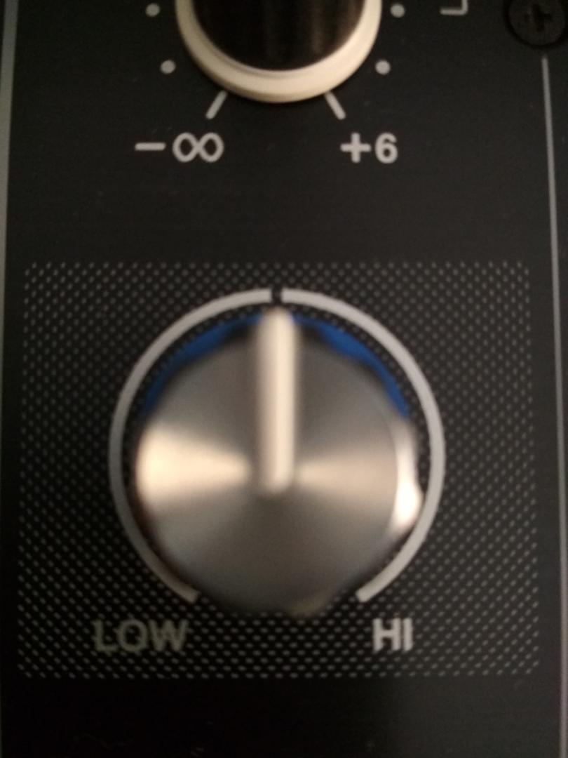

Ευχαριστώ πολύ για τις απαντήσεις. Στην sz με ενδιαφέρει από τα colour fx μόνο το echo, από την στιγμή που το echo του vdj δεν μπορεί να είναι Post fader σε αυτήν την κονσόλα. Αυτό που δεν μπορώ να βρω είναι όταν γυρνάω το κουμπί από την θέση (12 ρολογιού) προς τα αριστερά ας πουμε, ποια είναι η θέση που κάνει divide το echo 1/4 , 3/4, και 1/2. Με ενδιαφέρει πιο πολύ το 1/2 οπότε μπορώ να βάλω το slider ας πούμε στο μέσο του μέσου (ρολόι ώρα 9) και να πατήσω μετά το κουμπί ενεργοποίησης για να μου δώσει το echo.
Με λίγα λόγια για να γίνω κατανοητός, δεν μπορώ να καταλάβω σε πιο σημείου του κουμπιού είναι το 1/2 το 1/4 και τα 3/4.

Δεν θυμάμαι απ' έξω τις θέσεις του colorslider και πάει αρκετός καιρός που έχω να παίξω με SZ.
Αλλά μπορείς να κάνεις μόνος σου ένα τέστ... φόρτωσε ένα τραγούδι δε ένα deck, βρες ένα "καθαρό" σημείο (μόνο μπότα και high hats σε ρυθμό 4/4) κάνε μια τεσσάρα loop και δοκίμασε τις διάφορες θέσεις... Όταν το echo είναι 1/1 θα ακούς την μπότα καθαρή. Όταν ακούς την μπότα διπλή είσαι σε 1/2. Ενδιάμεσα είσαι σε 3/4.
Διευκρίνηση: Το Color FX δεν δουλεύει σαν "κανονικό" FX. Οπότε μην περιμένεις κανένα μεγάλο και τρελό trail (που θα μπορούσες να έχεις με post fader effects)
