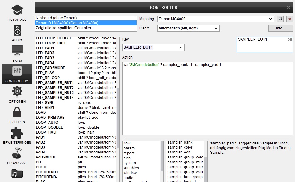

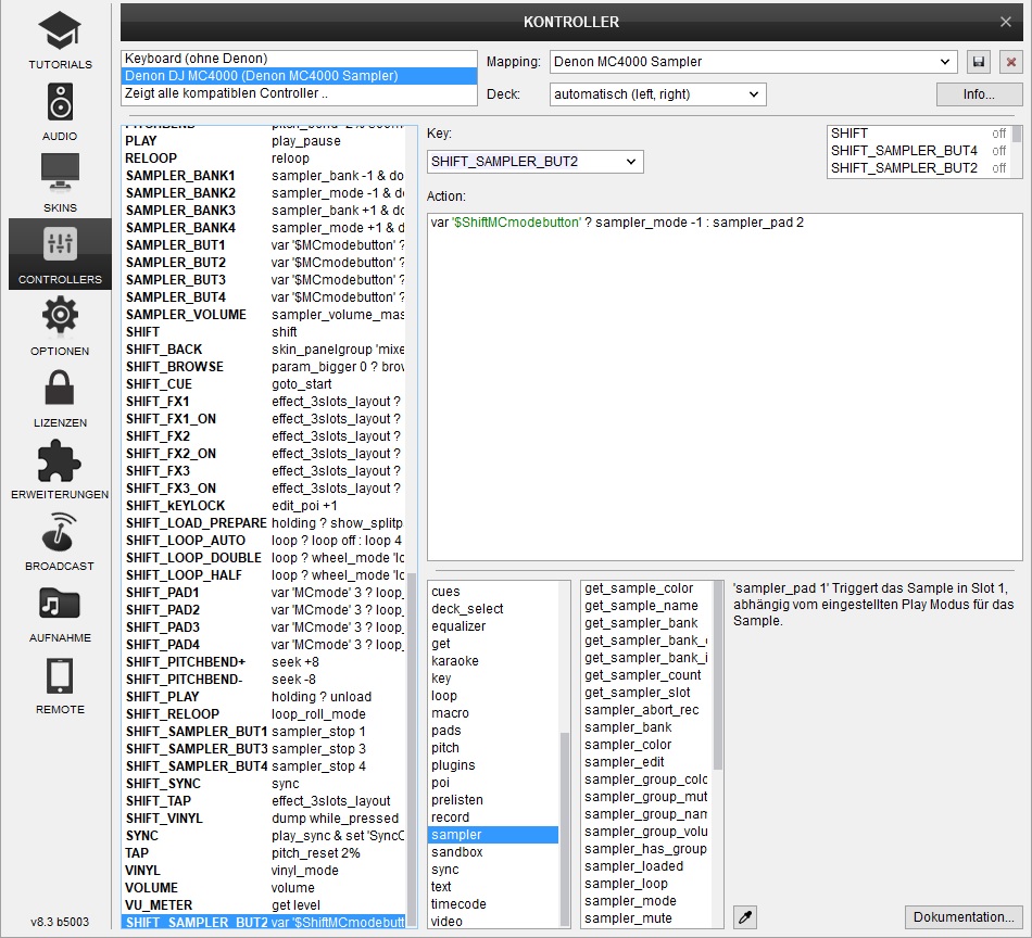

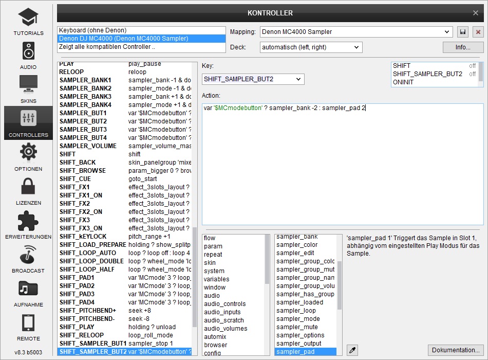

Habe mal wieder eine Frage an die Mapping Experten.
Ist es möglich die 4 Sampler Tasten zu erweitern, so dass man mit der Shift Taste 4 weitere Tasten hat?
Ich habe es mal versucht und ich hänge 2 Bilder an, Original und mein Versuch.
Posted Tue 22 Oct 19 @ 7:13 am

Probier's doch mal mit var '$shift' oder var 'shift'
Posted Fri 25 Oct 19 @ 6:47 am
Hi,
habe es versucht mit und ohne $, leider funzt es so nicht.
Ich vermute das die Sampler_Bank damit etwas zu tun hat.
Leider weiss ich nicht wie ich es mappen soll, kann.
Müsste ich dann nicht noch eine Sampler_Bank 5-8 haben?
Auflistung des Mappings und ein Bild.
SAMPLER_BANK1 sampler_bank -1 & down ? set '$sam1down' 1 : set '$sam1down' 0
SAMPLER_BANK2 sampler_mode -1 & down ? set '$sam2down' 1 : set '$sam2down' 0
SAMPLER_BANK3 sampler_bank +1 & down ? set '$sam3down' 1 : set '$sam3down' 0
SAMPLER_BANK4 sampler_mode +1 & down ? set '$sam4down' 1 : set '$sam4down' 0
SAMPLER_BUT1 var '$MCmodebutton' ? sampler_bank -1 : sampler_pad 1
SAMPLER_BUT2 var '$MCmodebutton' ? sampler_mode -1 : sampler_pad 2
SAMPLER_BUT3 var '$MCmodebutton' ? sampler_bank +1 : sampler_pad 3
SAMPLER_BUT4 var '$MCmodebutton' ? sampler_mode +1 : sampler_pad 4
SHIFT_SAMPLER_BUT1 sampler_stop 1
SHIFT_SAMPLER_BUT2 sampler_stop 2 mein Versuch mit und ohne $ var '$ShiftMCmodebutton' ? sampler_mode -1 : sampler_pad 2
SHIFT_SAMPLER_BUT3 sampler_stop 3
SHIFT_SAMPLER_BUT4 sampler_stop 4

SHIFT_SAMPLER_BUT1 var '$MCmodebutton' ? sampler_bank -1 : sampler_bank 1 & sampler_select 5 & sampler_play_stop
Bedeutet wenn MCmodebutton aktiv ist wird die Sampler Bank um ein zurück gestellt also wen nun die 3 Sampler Bank offen ist gehts zurück auf die 2 Bank usw.
Ist MCmodebutton nicht aktiv wird von der 1 Bank der 5 Sampler abgespielt.
Posted Fri 25 Oct 19 @ 7:25 pm
Vielen Dank für eure Unterstützung.
Die Lösung ist so einfach, wenn man es weiss!!!
Obwohl der MC4000 keine 8 Tasten hat, muss man die Pads 5-8 eintragen.
SHIFT_SAMPLER_BUT1 var '$MCmodebutton' ? sampler_bank -1 : sampler_pad 5
SHIFT_SAMPLER_BUT2 var '$MCmodebutton' ? sampler_mode -1 : sampler_pad 6
SHIFT_SAMPLER_BUT3 var '$MCmodebutton' ? sampler_bank +1 : sampler_pad 7
SHIFT_SAMPLER_BUT4 var '$MCmodebutton' ? sampler_mode +1 : sampler_pad 8

Betätige ich PAD 5 ( also SHift Pad 1 ) dann leuchtet die LED dauerhaft.
