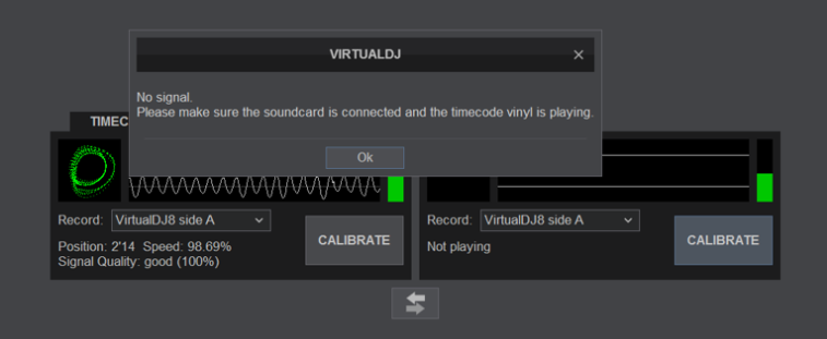

Bonjour à tous j'essaye de passer mes cdj 800 mk2 sur vdj 8 mais au momment de calibrer ça ne fonctionne pas ça détecte les timecode mais je ne peux pas calibrer j'espere que quelqu'un pourras m'aider car je m'arrache les cheveux depuis un momment mais pas moyen merci d'avance

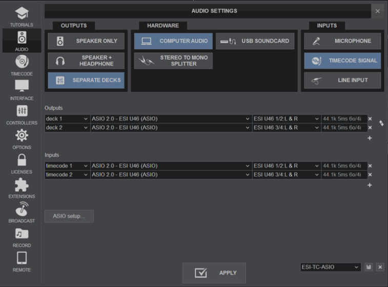

PARAMETRES - CONFIGURATION AUDIO

Sélectionnez SEPARATE DECKS à partir des options OUTPUT, la carte son multicanal à utiliser à partir des options HARDWARE et TIMECODE à partir des options INPUT. Toutes les cartes ne seront pas détectées dans les options HARDWARE par VirtualDJ, mais peuvent toujours être utilisées. Si tel est le cas, utilisez COMPUTER AUDIO à partir des options HARDWARE. Une fois la configuration audio créée, sélectionnez la carte son USB multicanal du champ SoundCard et assignez les canaux pour toutes les entrées et sorties. Cliquez sur APPLIQUE pour enregistrer ces modifications.
Une fois que la configuration audio avec les entrées de code temporel est appliquée, un onglet supplémentaire dans les Paramètres sera disponible. Cliquez sur l'onglet TIMECODE pour ouvrir la fenêtre de paramètres Timecode.

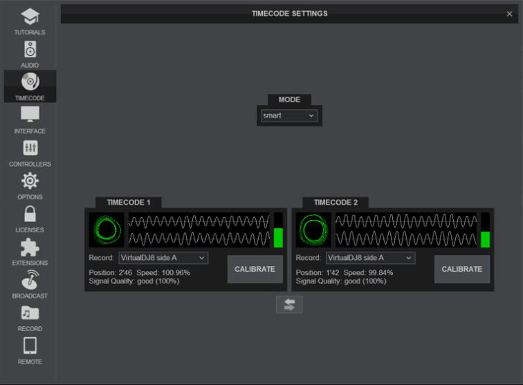

VirtualDJ détectera auto-détecter le Timecode utilisé et est configuré auto de sorte qu'il y aura très peu de choses à
modifier. Dans les rares cas où le Timecode n'est pas détecté automatique, choisissez le type de Timecode dans le menu déroulant et VirtualDJ configurera auto-configuré les paramètres nécessaires. Assurez-vous que le deck ou le lecteur CD est en cours d'exécution / spinning au moment de la configuration.
Choisissez le mode timecode (Smart, Absolute et Relative) en fonction de vos préférences.
Si un message « sans signal » ou « signal de code temporel perdu » apparaît, cliquez sur le bouton CALIBRATE pour détecter automatiquement le type de code temporel après correction de tout matériel lié (câble stéréo inversé, aiguille câblée vers l'arrière, code temporel non joué, câble déconnecté, etc.).
