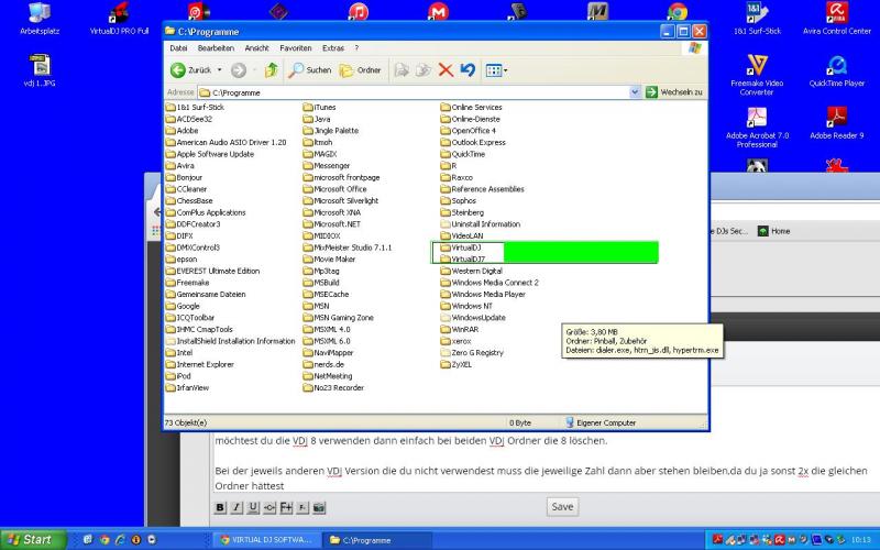

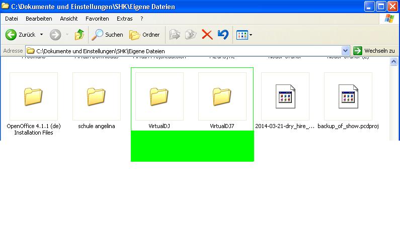

Eine allerletzte Idee habe ich auch noch,weil ich bei Dir noch VDJ 7 in Benutzung lese.
Ich nutze ja auch noch VDJ 7.4.7 neben der VDJ 8 und musste vor Installieren der VDJ 8 die VDJ 7 Ordner umbenennen ,damit es funktioniert,da die sich sonst irgendwie gegenseitig gestört haben.
Bei den anderen VDJ 7+8 Usern hat es auch zusammen funktioniert,bei mir nie,weshalb ich es wie unten stehend gemacht habe.
Bei mir funktioniert das mit beiden VDJ Versionen jeweils einzeln installiert,sodass jede VDJ-Version ihre eigenen 2x Ordner hat.
Vorher hatte ich immer Probleme bei Skins,Mappings,etc.wenn beide VDJ-Versionen in einen Ordner waren,jetzt ist das Vergangenheit.
Habe es so gemacht auf dem Notebook.
Zuerst die VDJ 7 installiert und dort beide Ordner von VirtualDJ in VirtualDJ7 umbenannt.
Dann habe Ich die VDJ 8 installiert und davon beide Ordner in VirtualDJ8 umbenannt.
Jetzt kommt es darauf an welche VDJ-Version du verwenden möchtest:
Möchtest Du die VDJ 7 Version verwenden,einfach die Zahl 7 von beiden VDJ7-Ordnern löschen,
Möchtest Du die VDJ 8 verwenden dann einfach bei beiden VDJ8 Ordner nur die Zahl 8 löschen.
Bei der jeweils anderen VDJ Version die du nicht verwendest muss die jeweilige Zahl dann aber stehen bleiben,da du ja sonst 2x die gleichen VDJ-Ordner hättest und sie überschrieben würden,was so jetztnicht mehr geschieht.
Im Moment verwende ich die VDJ 8 Version,bei den anderen beiden VDJ ordner steht deshalb bei den 2x Ordnern VirtualDJ7
mfg,Dirk
