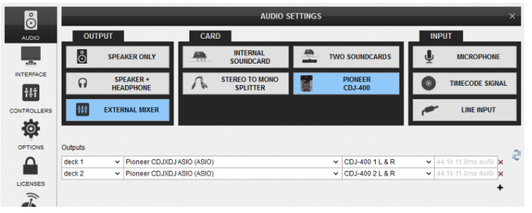

installation vdj et config vdj 8.3 et CDJ400
http://www.virtualdj.com/manuals/hardware/pioneer/cdj400/setup.html

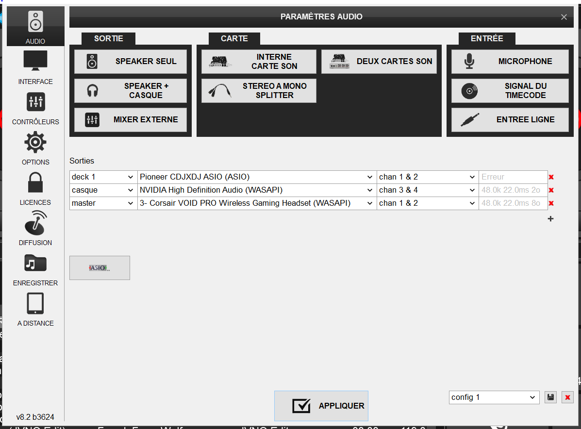

mettez en image ici la config audio vdj et celui de l'onglet Contrôleurs que vous avez paramétrer

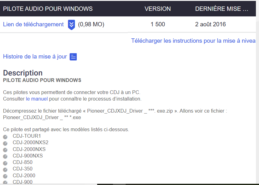

Driver cdj 400
désinstaller les drivers que vous avez installer et télécharger celui du lien ci-dessous et ré-installe
https://www.pioneerdj.com/-/media/pioneerdj/downloads/drivers/audio-driver-win/pioneercdjxdjdriver1500exe.zip

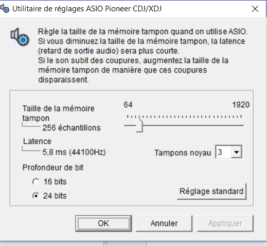

ne marche toujours pas apres désinstallation complète des driver voici une capture je n'est pas brancher le RCA pour le moment etant donner que cela ne fonctionne pas
