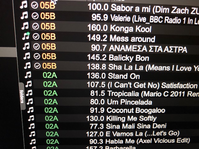

Παίδες καλησπέρα!Αν και έπαθα ένα μικρό σοκ με την τελευταία έκδοση 4787 που έβαλε μέσα στα options την επιλογή να σου εμφανίζει KEY ή HARMONIC ...το έψαχνα μέχρι να το ανακαλύψω...τώρα όμως δίπλα στα αντίστοιχα έχει βγάλει ένα μικρό κυκλάκι με ένα ΤΙΚ μέσα...και όχι σε όλα τα κομμάτια!Και αυτό δεν είναι σταθερό...ψάχνοντας μέσα στου virtulafolders αυτό το ΤΙΚ μια εμφανίζεται μια φεύγει.Σίγουρα κάτι καλό σημαίνει και δείχνει αλλά δεν το έχω το θέμα και με ψιλομπερδεύει γιατί δουλεύω πολύ με το HARMONIC...με έχει βοηθήσει πάρα πολύ!Ξέρει κάποιος να μου δώσει τα φώτα του τι ''δουλειά'' κάνει αυτό το ΤΙΚ σε κυκλάκι από την αριστερή πλευρά του KEY/HARMONIC???

πολυ απλα και γρηγορα σου δειχνει την διαφορα κλειδιου 0-1 απο το τρεχων κομματι ...

Το έντονο τικ σημαίνει συμβατό κομμάτι για harmonic mixing με το τρέχον master deck.
Το αχνό τικ σημαίνει συμβατό αν αλλάξει το κλειδί κατά ένα ημιτόνιο.
Για παραπάνω από ένα ημιτόνιο ή διαφορά στην τονικότητα (σε σχέση με το αυθεντικό κλειδί) είναι μεγάλη και έτσι το πρόγραμμα δεν εμφανίζει συμβατότητα.
Τέλος απ' όσο γνωρίζω το +2 και το διαγώνια δεν εμφανίζονται σαν συμβατά κλειδιά γιατί ΔΕΝ ΕΙΝΑΙ.
Ναι χρησιμοποιούνται στο harmonic mixing αλλά σαν trick* και όχι σαν συμβατά κλειδιά (power mixing κτλ)
*Keys eventually will clash ;)

Τα ΤΙΚ δεν απενεργοποιούνται. Αν όμως εμφανίσεις την στήλη Key Difference, τότε τα TIK "μετακομίζουν" σ' αυτή την στήλη

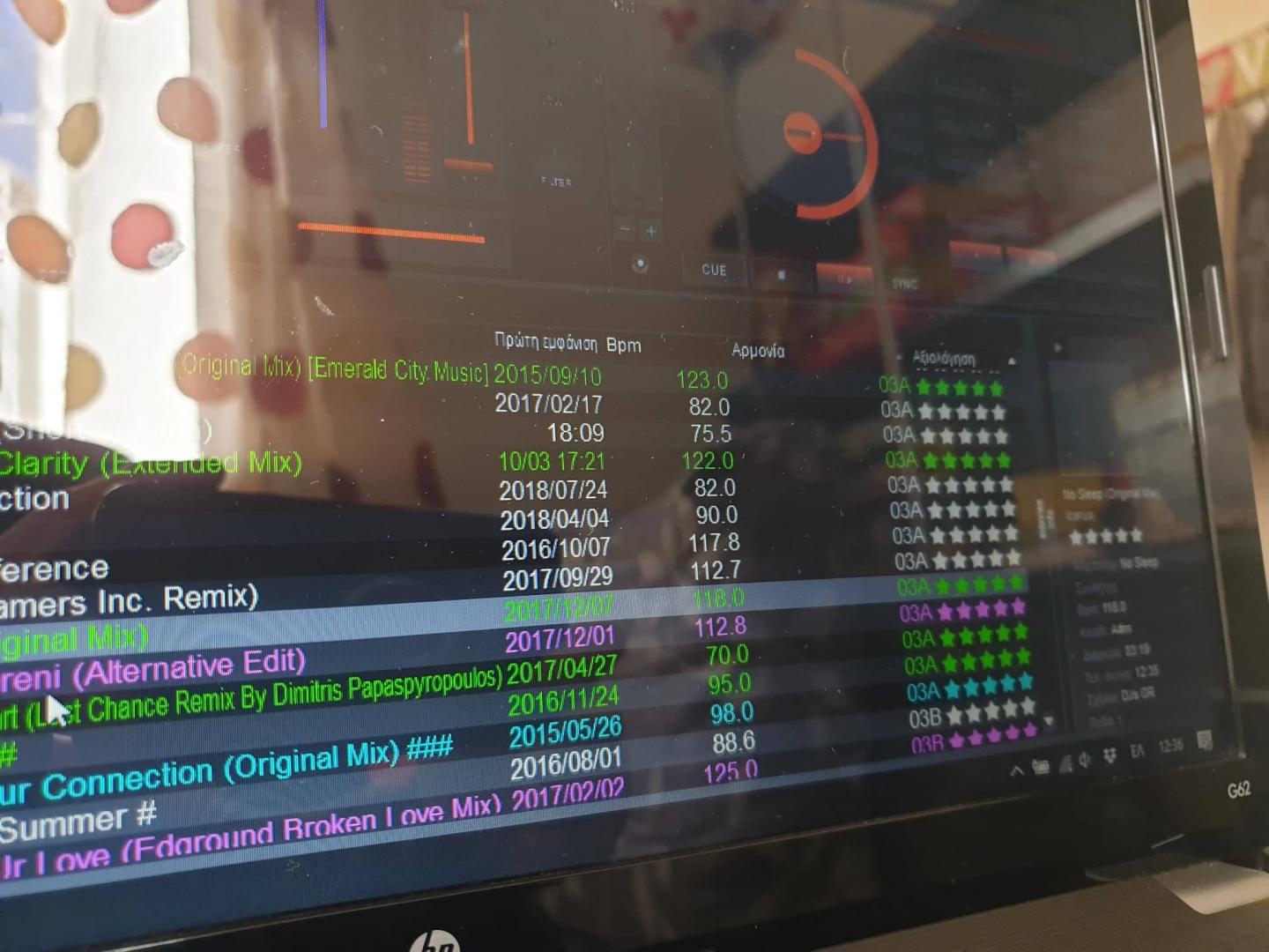

καλησπέρα παιδια.εμενα τα τικ δεν μου τα εμφανιζει όταν ειναι ιδιο.ειναι καποια ρυθμιση μου λαθος?
Posted Wed 06 Mar 19 @ 4:15 pm

PhantomDeejay wrote :
1. Πρέπει να εμφανίζεις το κλειδί σαν Harmonic και όχι σαν Key
2. Άνοιξε την στήλη λίγο περισσότερο σε πλάτος
σου ανεβαζω φωτο...ετσι το εχω δεν μπορω να καταλαβω γιατι δεν μου το βγαζει
Posted Thu 07 Mar 19 @ 10:40 am

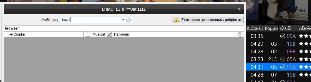

Η στήλη αρμονία δεν υποστηρίζεται πλέον.
Πρέπει να ανοίξεις την στήλη "Κλειδί" και από τις ρυθμίσεις του προγράμματος (keyDisplay) να επιλέξεις αν θα βλέπεις αρμονία (camelot) ή μουσικό κλειδί στη στήλη "Κλειδί"
Posted Thu 07 Mar 19 @ 12:46 pm

καλησπερα σε ολους ,γραφω εδω για μην ανοιγω αλλο θεμα
εγω δεν εχω αυτο το προσθετο KEY H με τα κλειδια ! κανω κατι λαθος , μηπως δεν το εχω λογο της Αδειας που εχω ?
δοκιμασα αυτο που εγραψε ο Γιωργος keydi στις ρυθμησεις αλλα τιποτα

Προφανώς και δεν έχεις ενεργοποιημένη την ρύθμιση "EarlyAccessUpdates". Ενεργοποίησέ την (απ' τα settings), κάνε επανεκκίνηση, άφησε το VDj να κατεβάσει την τελευταία έκδοση (8.3.4787) και κατόπιν βρες την ρύθμιση για το Key...
